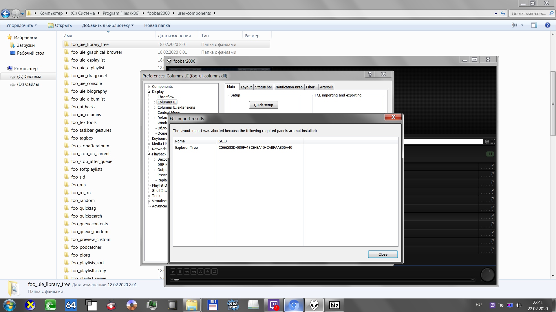

Помогите пожалуйста разобраться - после применения темы выдаёт ошибку

Ты хочешь восстановится, но после того как был создан файл отката ты удалил Explorer Tree. Прежнего состояния не загрузить пока ты обратно не поставишь Explorer Tree.
Сообщение #3 Ozi » 23.02.2020, 00:50
vladj Explorer Tree - как называется этот компонент - это foo_uie_library_tree?

Сообщение #4 Dimmel77 » 23.02.2020, 07:56
Это - foo_uie_explorer.
