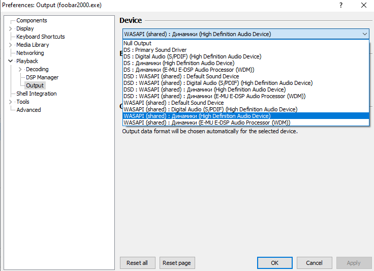

Дяденьки, вроде уже спрашивал, но м.б. с тех пор что-то изменилось. Можно ли сделать так, чтобы среди вариантов вывода был только Wasapi? А то эти DS и DSD лишь мешаются. Ядро 1.5.1

Уже спрашивал) Нельзя, он все доступные выводы пишет, включая плагинистые, в данном случае еще dsd добавляет.

Сообщение #72 iPhoneSasuke » 04.05.2020, 12:45
И как принудительно выпилить ненужное? Хотя бы DSD.
iPhoneSasuke M
С нами: 11 лет 3 месяца
Сообщение #73 vladj » 04.05.2020, 14:01
Наверное в компонентах плагины болтаются не нужные и с выходами разберись, зачем три типа ... аналог, s/pdif и цап ?
Все три юзаешь ? В винде, в звук ведь можно отключить не нужные выходы, тогда и в фубаре они не будут отсвечивать.
Есть конечно некоторое неудобство, например мне нужно послушать ночью на наушниках с цапа по коксу. Не трудно разок
за вечер зайти в Звук и включить выход s/pdif. По моему скрину видно, что в данный момент ни на цапе ни на аналоге выхода
не будет, только на ресивер звук идёт. А так в принципе ну и что, что лишние строчки в настройках, не задействованы и есть-пить
не просят.
Сообщение #74 iPhoneSasuke » 05.05.2020, 01:21
vladj:Наверное в компонентах плагины болтаются не нужные и с выходами разберись
Методом исключения вычислил, что это foo_input_sacd. В принципе, пока могу без него пожить.
vladj:зачем три типа ... аналог, s/pdif и цап ?
У меня сейчас сложный период, когда решил поиграться со всеми «героями детства». Такая звуковая карта, сякая, встроенная, внешний ЦАП... Например, в Микробах две пары аналоговых входов, можно очень быстро переключиться между встроенной и E-MU 0404, чтоб не бегать с перестановкой кабелей и не смазывать впечатления. Может, дойду до того, что в компе одновременно будут E-MU 0404 и 1212M PCIe (нету предложений). Или другой набор карт... И чтоб всё это не плодилось безобразно, хорошо бы выпилить нафиг всё ненужное. Зачем мне Null Output? Зачем DS вообще нужен? Меня раздражает, когда среди ненужного нужно искать нужное. А так бы всё было по полочкам — каждый вариант со смыслом.
