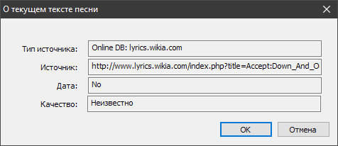

У меня находит только Online DB: lyrics.wikia.com

SergPuh.68, ну и? Можно сколько угодно крутить лирику на видео и демонстрировать скриншоты где выбраны все сервера БД(не рабочие, а между прочим каждый запрос на такой сервер - время и ресурсы занимает) Где тест нормальный? Или ходя бы окно About current lyrics... в котором показывает с какого сервера лирика загружена или взята с локального диска.
Берёшь и удаляешь из окна поиска всё (Local File search, Tag search, Association search в том числе), кроме Online DB: Timestamped 3 и начинаешь тестировать долго и упорно. Потом меняешь его на следующий - повторяешь изнутрительное тестирование. Переходишь к следующему и т.д.

а у меня с foo_uie_lyrics3_minilyrics так
404 not found: /lu5/120107/ui_ibwwuasl.lrc
а вот Online DB: lyrics.wikia.com и Online DB: metal-archives.com работают нормально
