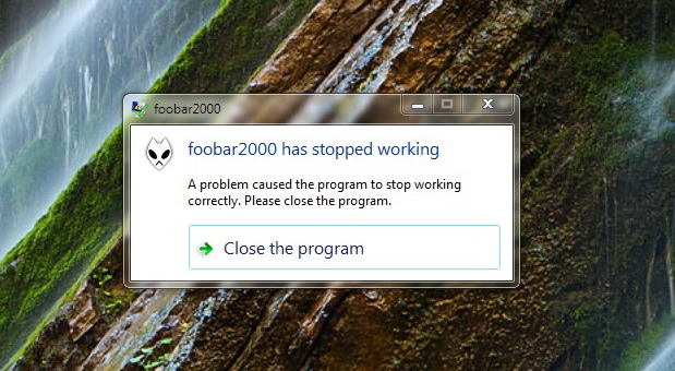

Сообщение #38 Longjohn » 18.07.2021, 16:10
Я устанавливаю foo_multisource в компоненты и Foobar перестает запускаться (Windows 7x64)
Longjohn
С нами: 7 лет 8 месяцев
Сообщение #39 Azaza » 18.07.2021, 17:06
Longjohn:Я устанавливаю foo_multisource в компоненты и Foobar перестает запускаться (Windows 7x64)
А сообщение об ошибке какое-нибудь есть при этом?
Репутация: 460
С нами: 9 лет 9 месяцев
Сообщение #40 Longjohn » 21.07.2021, 19:43
После добавления foo_multisource появляется окно. Далее захожу в папку components и удаляю папку foo_multisource, всё возвращается назад
