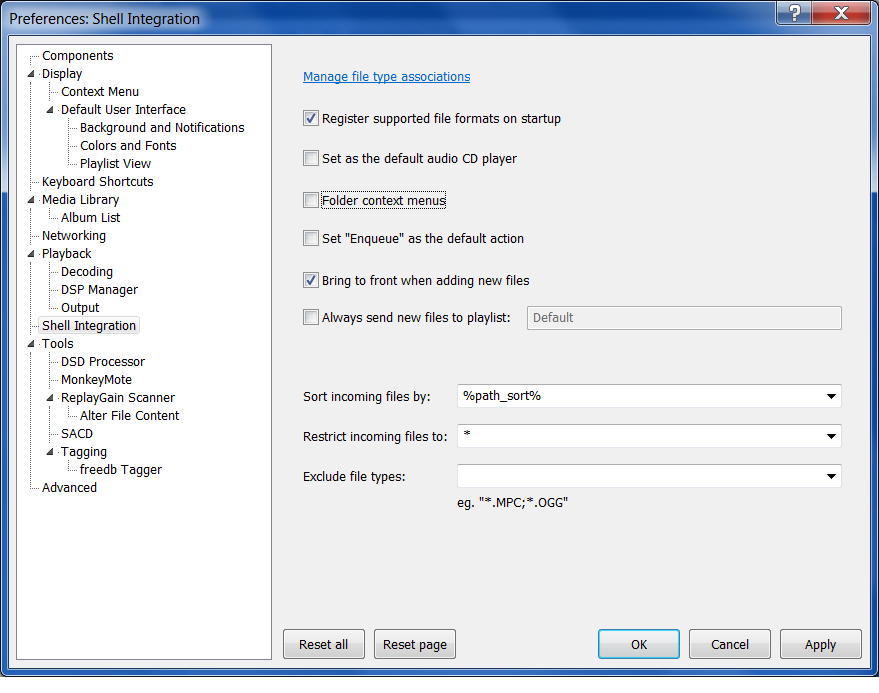

Убрать *.cue из исключений в File->Preferences->Shell integration и установить foo_cuefilter или foo_cuefixer

Спасибо, вроде получилось, просто удалить оставить пустым в exclude file types?
А на картинке, где галочки надо поставить?
Scandinav37
С нами: 6 лет 3 месяца
Сообщение #4 Azaza » 23.07.2020, 19:05
Scandinav37:просто удалить оставить пустым в exclude file types?
Да.
Scandinav37:А на картинке, где галочки надо поставить?
Можно поставить ещё галку Folder context menu, чтобы в контекстном меню папок было Play in foobar2000 и Enqueue in foobar2000

softvip, тут ещё нужно поставить галочки

SergPuh.68, стоят галки. Aliado_71, нет через меню file/add folder. vladj, спасибо вам, файл cue был плохо прописан, сейчас справил и всё решилось.
