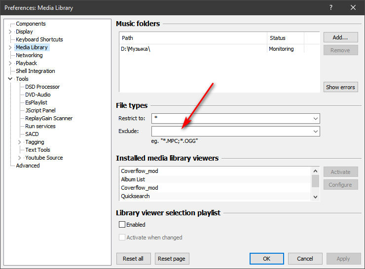

Сообщение #3 Scandinav37 » 23.07.2020, 18:56
Спасибо, вроде получилось, просто удалить оставить пустым в exclude file types?
А на картинке, где галочки надо поставить?

Сообщение #4 Azaza » 23.07.2020, 19:05
Scandinav37:просто удалить оставить пустым в exclude file types?
Да.
Scandinav37:А на картинке, где галочки надо поставить?
Можно поставить ещё галку Folder context menu, чтобы в контекстном меню папок было Play in foobar2000 и Enqueue in foobar2000
