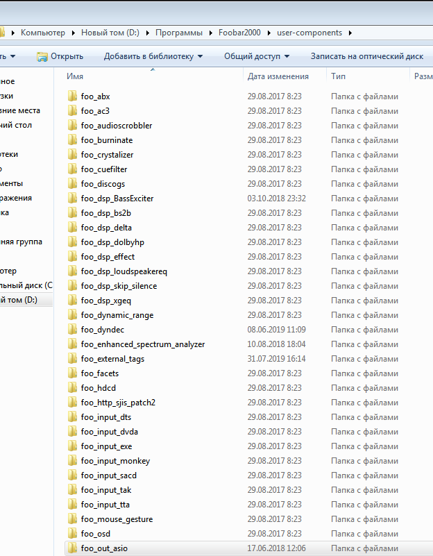

Сообщение #7 AndiGG » 13.10.2020, 18:29
Установил foo_out_asio
Проблема не решилась.
В диспетчере устройств Amanero есть.
А в Foobar он отсутствует.
Раньше он там был, можно было выбрать либо звуковую карту, либо Amanero.

Сообщение #8 vladj » 13.10.2020, 19:28
В настройках винды Звук отключи не нужные креатив и реалтек (там галочки по правому щелчку и показывать отключенные, отсоединённые), на аманеро в свойствах отключить эффекты, обе галочки на монопольный режим. Не нужные устр-ва так-же отключаются в диспетчере устр-в... не удаляются, а отключаются.
