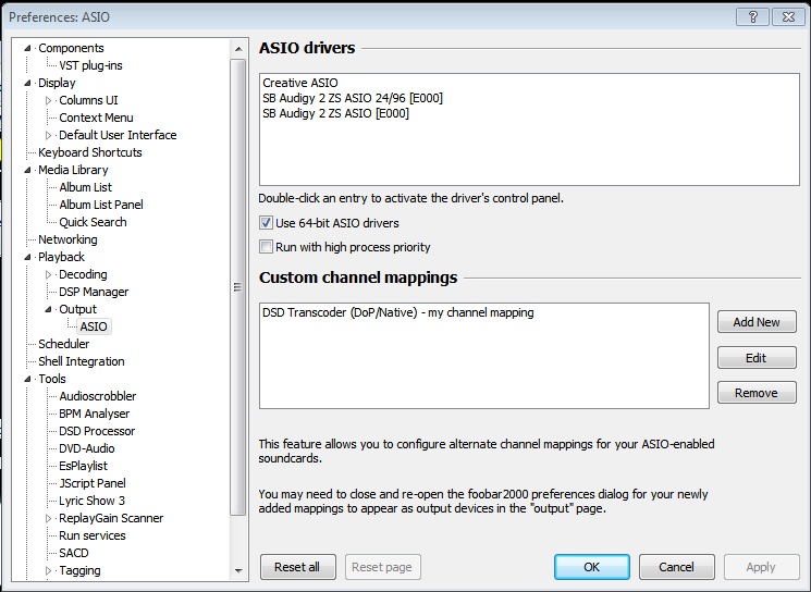

В Foobar2000 File-Preference-Playbak-Output-ASIO Amanero отсутствует, помогите пожалуйста.

foo_out_asio установлен в фубаре ?
Репутация: 457
Сообщение #3 AndiGG » 12.10.2020, 18:40
Нет.
Если Amanero 64 бит, всё равно этот драйвер?
AndiGG
С нами: 5 лет 6 месяцев
Сообщение #4 Sadovnik Muller » 12.10.2020, 18:50
AndiGG:всё равно этот драйвер?
Это не драйвер, а плагин к фубару. Нужно поставить.

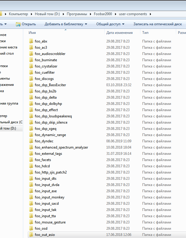

Сообщение #5 AndiGG » 12.10.2020, 19:22
А в какую папку в Foobarе установить?
AndiGG
Сообщение #6 vladj » 13.10.2020, 11:07
Скачиваешь щёлкнув по Download, не распаковываешь. Запускаешь фубар, File-Preferences-Components, внизу окна Install...указываешь путь к скачанному плагину, применяешь (Apply), фубар уйдёт в перезагрузку. Плагин установится в папку User Components.
Сообщение #7 AndiGG » 13.10.2020, 18:29
Установил foo_out_asio

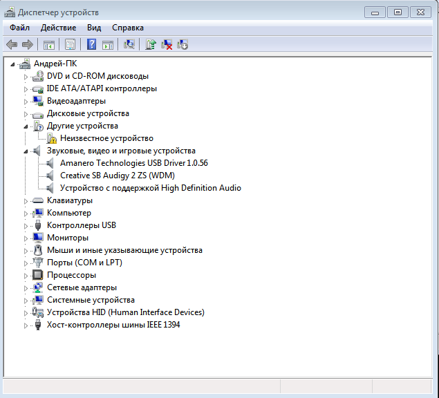

В диспетчере устройств Amanero есть.
А в Foobar он отсутствует.
Раньше он там был, можно было выбрать либо звуковую карту, либо Amanero.
:smoke:

Сообщение #9 Azaza » 13.10.2020, 19:50
А другие программы (AIMP, например) с поддержкой ASIO видят ASIO для Amanero? Если нет, то дело не в фубаре, и стОит ещё раз попытаться переустановить драйвер. Последняя версия для семёрки, кстати, 1.0.57, а не 1.0.56 - https://amanero.com/drivers/combo384_drivers_xp_win7_win8_1057.zip
