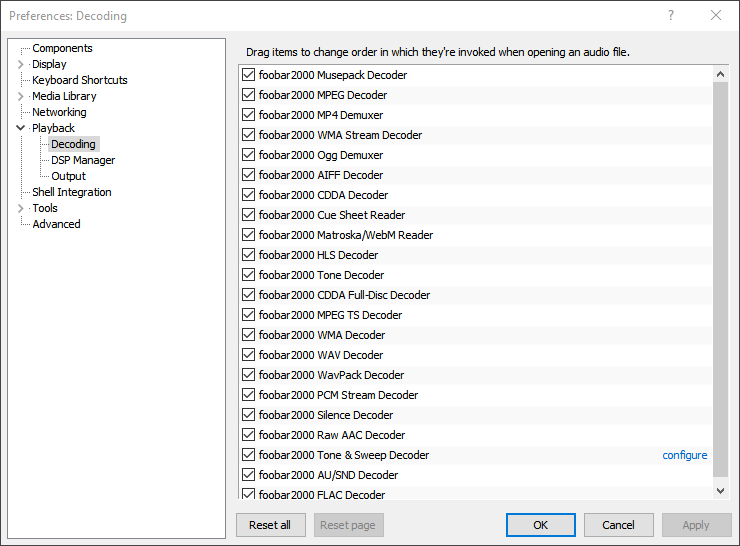

Сообщение #2 SergPuh.68 » 13.01.2021, 20:57
ivanische, Foobar2000 читает множество форматов даже в стоке.Если нужен какой нибудь дополнительный формат нужно установить соответствующий компонент https://foobar2000.org/components

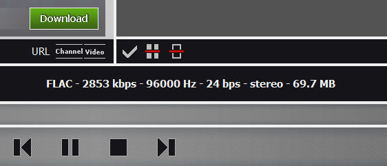

Сообщение #4 ivanische » 15.01.2021, 10:51
ничего не получается _-Unrecoverable playback error: Unsupported stream format: 96000 Hz / 24-bit / 2 channels

Сообщение #9 Azaza » 15.01.2021, 18:29
ivanische:ничего не получается _-Unrecoverable playback error: Unsupported stream format: 96000 Hz / 24-bit / 2 channels
Вы пытаетесь выводить звук через WASAPI exclusive и Ваша звуковая карта не поддерживает частоту дискретизации 96 кГц.
Используйте ресемплер в DSP или вывод по умолчанию.
