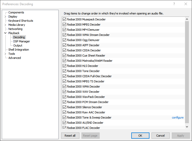

Сообщение #10 Accuphaze » 08.03.2021, 08:57
DAC Teac NT-505 поддержка DSD512 есть!
Формат DSD512 DSF/DFF воспроизводится или нет в Foobar2000?
Пробовал воспроизвести трек Babel DSD512 DFF с rutracker, не воспроизводит и возникает ошибка.
При воспроизведении DSD256 проблем нет.
Сборка LUR последняя, плагин foo_input_sacd 1.3.2 установлен.
Что делать, как воспроизводить такие файлы?
На родном Teac плейере Teac HR Audio Player все воспроизводится, т.е. проблема конкретно в Foobar2000.
