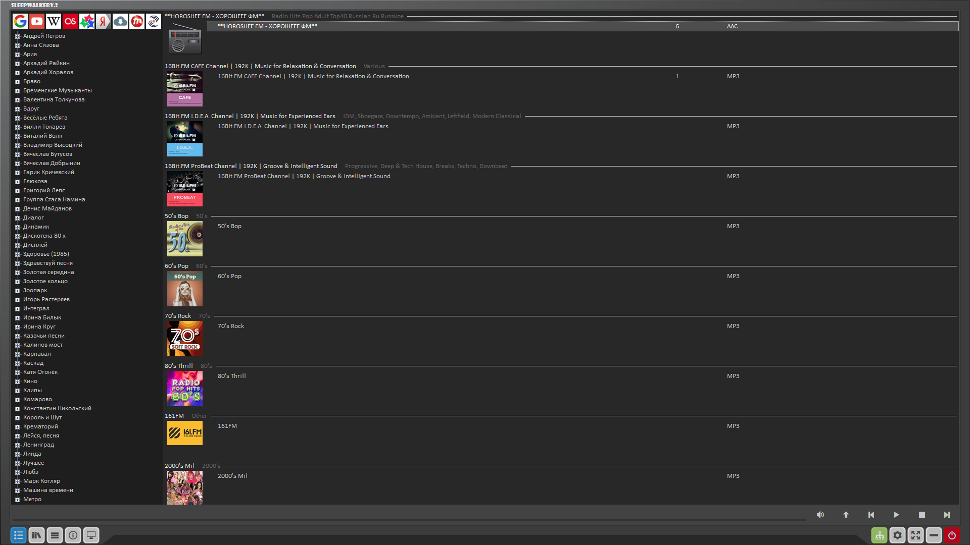

Финальная версия SleepwalkerV.3

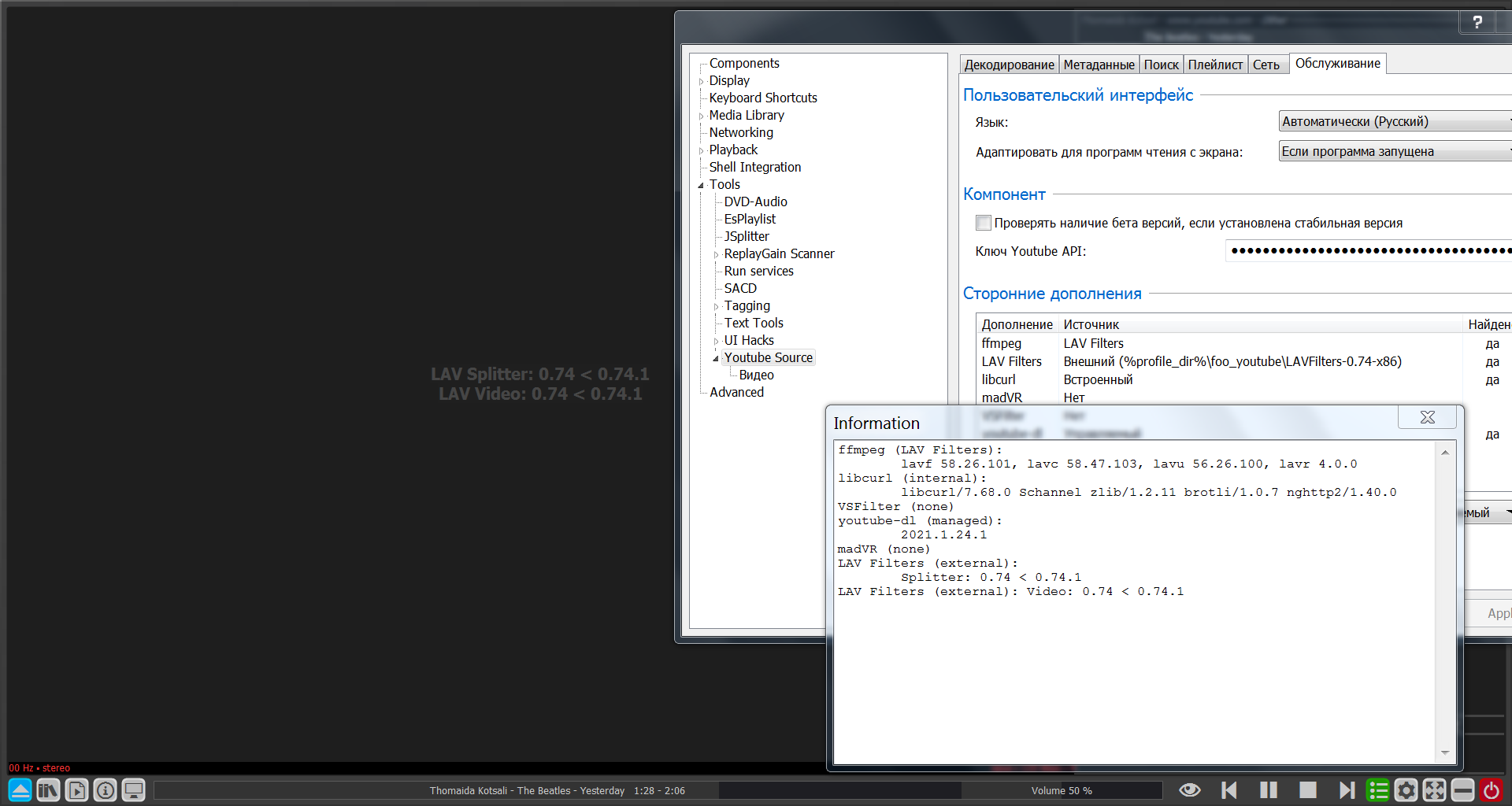

SergPuh.68,
Загрузил вашу сборку - VideoSleepwalker V.3 (посмотреть работу YouTube Source)
Запустил, никакие настройки не трогал, только проверил актуальность элементов YouTube Source и в результате имеем:
P.S. Пробовал другие ваши сборки - все так же: картинки нет, все остальное работает
Думаю дело не в сборках, а в .... может сталкивались с подобным (LAV Filters - не хотят работать)

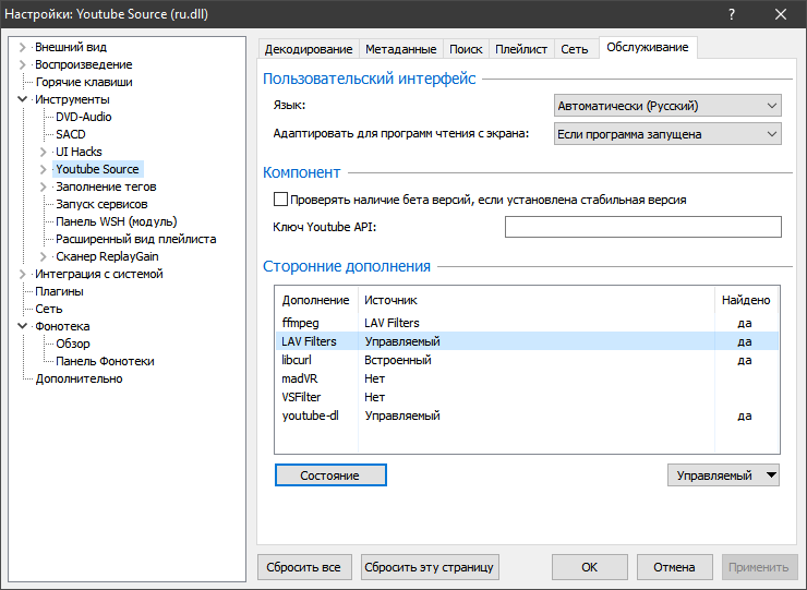

Сообщение #9 SergPuh.68 » 29.01.2021, 14:28
clip, ваша система не видит LAV Filters у вас случайно не Windows XP?Если раньше в систему был установлен LAV Filters поставьте галочку использовать настройки по умолчанию и проверьте.Попробуйте поставить Управляемый и там и там и заново загрузите LAV Filters и youtube-dl (там есть пункты меню для этого) Для Windows XP версия LAV Filters должна быть 0.70.2
Вот так должны выглядеть настройки:

Сообщение #10 clip » 29.01.2021, 16:16
SergPuh.68,
SergPuh.68:ваша система не видит LAV Filters у вас случайно не Windows XP?
7х64 - окна скринов в подтверждение
SergPuh.68:Если раньше в систему был установлен LAV Filters
Не ставил - если ставлю в настройках LAV Filters "Система" он его не находит (скрин прилагаю), да и сборка как-бы портативная
SergPuh.68:Попробуйте поставить Управляемый
это проделывал уже не раз, но ничего не меняется

Сообщение #11 SergPuh.68 » 29.01.2021, 16:30
Странно,пишет фильтр найден но в состоянии не отображается.Попробуйте очистить кэш.По новому скачайте сборку я там подправил сейчас и отпишитесь,будем искать :smile:

Сообщение #12 clip » 29.01.2021, 16:47
SergPuh.68:Попробуйте очистить кэш
очищал
SergPuh.68:По новому скачайте сборку я там подправил
скачал, запустил - все то же
Ваш скрин подтверждает мой скрин в предыдущем посте
SergPuh.68:Странно,пишет фильтр найден но в состоянии не отображается
Как я уже писал - дело вряд ли в конкретной сборке (попробовал не одну, а картина не меняеется)

Сообщение #13 SergPuh.68 » 29.01.2021, 17:08
clip, попробуйте другую версию фильтра или в систему установить https://github.com/Nevcairiel/LAVFilters/releases
Хорошо бы если бы кто нибудь у кого Windows 7 отписался есть ли у него проблемы с LAV Filters.Всё таки дело в системе я думаю.У меня Windows 10.

Сообщение #16 clip » 29.01.2021, 17:38
imfam:Попробуйте поставить фильтры в систему
я не ставлю фильтры и кодеки в систему
SergPuh.68:попробуйте другую версию фильтра
Поставил 0.74
SergPuh.68:разрядность 64 поставьте
Результаты на скринах
0.74.1х64
0.74
clip
С нами: 5 лет 6 месяцев
