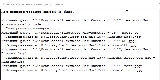

В настройках конвертера файлом средствами foobar-а есть пункт "Дополнительно", где можно указать файлы, которые будут скопированы в папку вывода. Мне нужно, чтобы в папку вывода копировались изображения *jpg,*log и *cue.
Я прописываю: *cue;*jpg;*log, но в папку вывода копируются только изображения и log-файл, а cue почему-то никак копироваться не хочет. Что я делаю не правильно ?

Сообщение #3 Minks » 22.02.2021, 14:57
MC Web:Судя по тому как написано, не хватает точки между звездочкой и расширением
Пробовал по-всякому. С точками получается точно так же.
Добавлено спустя 15 минут 40 секунд:
Попробовал ещё один вариант.
Если образ альбома в формате "flac" открываю фубаром не с помощью файла ".cue", а непосредственно одним файлом и конвертирую его, то в папку вывода копируются все файлы с указанными расширениями, в то числе и файл ".cue".
Добавлено спустя 7 минут 20 секунд:
И ещё вопрос. Можно сделать так, чтобы во время конвертации или сразу после в папке вывода создавался бы файл m3u, а в получаемые аудиофайлы встраивалась графика ?

Сообщение #4 Azaza » 22.02.2021, 18:18
Minks:Если образ альбома в формате "flac" открываю фубаром не с помощью файла ".cue", а непосредственно одним файлом и конвертирую его, то в папку вывода копируются все файлы с указанными расширениями, в то числе и файл ".cue".
Опция для копирования файлов называется "Копировать ДРУГИЕ файлы". Так что логично, что сам конвертируемый файл не копируется.

Сообщение #5 Minks » 22.02.2021, 18:53
Azaza:Так что логично, что сам конвертируемый файл не копируется.
Почему тогда .cue приводится в качестве примера копирования файлов ? Там же нигде не написано, что копирование .cue возможно только при конвертировании файлов, если одни загружаются в плеер не образом, а потреково.
Если исходить из логики, то при конвертировании какого-нибудь альбома foobar-ом, обложка этого альбома, отображаемая плеером, тоже не должна копироваться.

Сообщение #6 postED » 22.02.2021, 19:29
Minks:Если исходить из логики, то при конвертировании какого-нибудь альбома foobar-ом, обложка этого альбома, отображаемая плеером, тоже не должна копироваться.
Обложка вообще никаким боком к воспроизведению самого файла не относится - ее ведь можно вообще не показывать, убрав любой Album Art Viewer из интерфейса плеера.
Проще всего наверно будет сделать копию .cue-файла, бросать именно копию в плеер и конвертировать. Оригинальный .cue тогда скопируется, а копия, которую конвертируют - нет.
Minks:И ещё вопрос. Можно сделать так, чтобы во время конвертации или сразу после в папке вывода создавался бы файл m3u, а в получаемые аудиофайлы встраивалась графика ?
Если конвертируется lossless 16/44.1, то для таких целей лучше всего подойдет Cuetools. Там есть обе функции в настройках. Возможно в каких-то конвертерах (например xrecode) есть такой же функционал, но я не проверял.

Сообщение #7 Minks » 22.02.2021, 19:47
postED:Если конвертируется lossless 16/44.1, то для таких целей лучше всего подойдет Cuetools.
Мне нужна программа с пакетным конвертированием, потому что конвертировать надо много всего, а Cuetools конвертирует только по одному альбому.

Сообщение #8 Aliado_71 » 22.02.2021, 22:29
Minks:Мне нужна программа с пакетным конвертированием
Cuetools это умеет, нужно в главном окне выбрать "проводник (пакетный режим)" и настроить нужный вам шаблон
