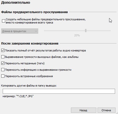

В настройках конвертера файлом средствами foobar-а есть пункт "Дополнительно", где можно указать файлы, которые будут скопированы в папку вывода. Мне нужно, чтобы в папку вывода копировались изображения *jpg,*log и *cue.
Я прописываю: *cue;*jpg;*log, но в папку вывода копируются только изображения и log-файл, а cue почему-то никак копироваться не хочет. Что я делаю не правильно ?

Minks:Я прописываю: *cue;*jpg;*log
Судя по тому как написано, не хватает точки между звездочкой и расширением, должно быть так:
*.cue;*.jpg;*.log

MC Web:Судя по тому как написано, не хватает точки между звездочкой и расширением
Пробовал по-всякому. С точками получается точно так же.

Если образ альбома в формате "flac" открываю фубаром не с помощью файла ".cue", а непосредственно одним файлом и конвертирую его, то в папку вывода копируются все файлы с указанными расширениями, в то числе и файл ".cue".

Minks:Если образ альбома в формате "flac" открываю фубаром не с помощью файла ".cue", а непосредственно одним файлом и конвертирую его, то в папку вывода копируются все файлы с указанными расширениями, в то числе и файл ".cue".
Опция для копирования файлов называется "Копировать ДРУГИЕ файлы". Так что логично, что сам конвертируемый файл не копируется.

Сообщение #5 Minks » 22.02.2021, 18:53
Azaza:Так что логично, что сам конвертируемый файл не копируется.
Почему тогда .cue приводится в качестве примера копирования файлов ? Там же нигде не написано, что копирование .cue возможно только при конвертировании файлов, если одни загружаются в плеер не образом, а потреково.

Сообщение #6 postED » 22.02.2021, 19:29
Minks:Если исходить из логики, то при конвертировании какого-нибудь альбома foobar-ом, обложка этого альбома, отображаемая плеером, тоже не должна копироваться.
Обложка вообще никаким боком к воспроизведению самого файла не относится - ее ведь можно вообще не показывать, убрав любой Album Art Viewer из интерфейса плеера.
Проще всего наверно будет сделать копию .cue-файла, бросать именно копию в плеер и конвертировать. Оригинальный .cue тогда скопируется, а копия, которую конвертируют - нет.
