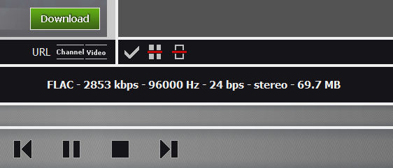

Друзья,подскажите как настроить плеер или что то нужно докачать дополнительно?Плеер читает только формат flac,а разрешение 24/192 не читает.

ничего не получается _-Unrecoverable playback error: Unsupported stream format: 96000 Hz / 24-bit / 2 channels

ivanische:ничего не получается _-Unrecoverable playback error: Unsupported stream format: 96000 Hz / 24-bit / 2 channels
Вы пытаетесь выводить звук через WASAPI exclusive и Ваша звуковая карта не поддерживает частоту дискретизации 96 кГц.
Используйте ресемплер в DSP или вывод по умолчанию.
