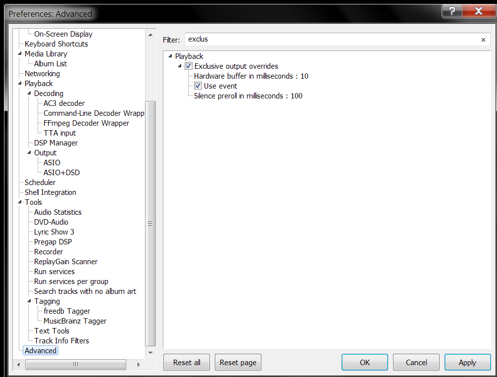

Эта галка относится не к компоненту, а к встроенному режиму exclusive, появившемуся в 1.6.7.

Сообщение #47 Azaza » 13.08.2021, 21:35
OlolOшник:Хотелось бы понять, что за что отвечает...
Когда галка "Exclusive output overrides" снята, то галка Use event ни на что не влияет и заданное значение буфера тоже ни на что не влияет, т.к. при снятой галке "Exclusive output overrides" используются оптимальные параметры по умолчанию.
При установленной галке "Exclusive output overrides" можно переключать режим режим Event или Push галкой Use event mode и задавать размер буфера.
Просто так без надобности менять эти настройки не рекомендуется, а то при кривых драйверах можно и BSOD получить. Пример - https://hydrogenaud.io/index.php?topic=121356.0
Этот новый встроенный режим exclusive был написан с нуля, так что сравнивать его поведение с поведением старого компонента нет особого смысла.

Сообщение #55 Azaza » 02.04.2023, 12:27
main user:push ли, event ли - неизвестно. Где и как менять/регулировать это - неизвестно.
По умолчанию Push. Если хочешь Event, то ставишь галки "Exclusive output overrides" И "Use event".

Сообщение #57 Azaza » 02.04.2023, 13:01
main user, в строке Filter (там , где у меня на скрине "exclus") при этом что-то набрано?
