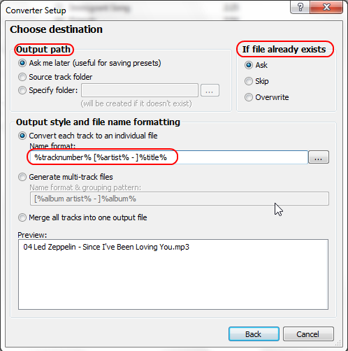

Сообщение #2 imfam » 24.10.2021, 15:53
Отмечаешь Generate multy-track files. На выходе image.wav и image.cue
Настройка конвертера

Сообщение #3 Aliado_71 » 24.10.2021, 17:35
korzh_yura, Фубар не умеет создавать CUE, вам нужна вот эта программа CUETools
