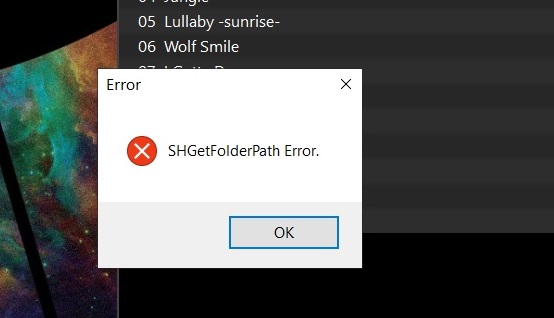

Сообщение #86 mik » 26.03.2023, 17:13
Не уверен в какую тему закинуть.
Но, появилось это регулярно выплывающее окно, только с версии 64. Не помню с какой бета версии.
При каждом выборе нового альбома. Закрываю и всё идёт своим чередом. Но, раздражает.
Поиск по просторам нета ничего конкретного не дал.

Сообщение #87 Гармонист » 29.03.2023, 11:48
Наверно старый плагин плэйлиста не передает путь к файлу. Встроеный плэйлист работает?

Сообщение #88 mik » 30.03.2023, 11:03
Я не вдаюсь в эти нюансы. Не знаю что это.
Использую foobar достаточно просто. ctrl +o, открываю альбом и слушаю. Никаких плейлистов и сборок не использую.
С ноутом ничего не делал, на нём только foobar и стоит. REW ещё. Используется исключительно для него. Даже к вэбу не подключен.
Error привязан только к foobar.

Сообщение #89 VEG » 30.03.2023, 14:29
Если проблема воспроизводится на чистой версии плеера, лучше всего об этом сообщить автору напрямую: https://hydrogenaud.io/index.php?topic=122847

Сообщение #90 mik » 30.03.2023, 15:28
Можно снести полностью, почистить и переустановить с нуля.
Видимо, на каком-то обновлении бэты споткнулся. Надо было запомнить номер, что бы был повод искать.

Сообщение #92 mik » 02.04.2023, 18:13
Стал ставиться на 11.
ps Полностью снёс, всё почистил. Результат тот же. Та же ошибка.

Сообщение #93 Azaza » 02.04.2023, 19:16
mik:С ноутом ничего не делал, на нём только foobar и стоит. REW ещё. Используется исключительно для него. Даже к вэбу не подключен.
Логично, что, если другие программы не используются, то и ошибки при их использовании не возникают :biggrin:
Из того, что гуглится по этой ошибке можно предположить, что фубар пытается что-то писАть туда, куда у него нет доступа.
Это только на установленном фубаре или на портабельном тоже? Попробовать и так и сяк. Ещё опробовать закинуть портабельный в "Мои документы" и использовать оттуда.

Сообщение #94 mik » 02.04.2023, 19:37
На установленном. Портабельный не ставил. Все функции работают, поэтому не особо беспокоит. Пока.

Сообщение #95 mik » 07.04.2023, 10:39
Подозреваю MathAudio Headphone EQ в этом. Но, т.к. это элемент foobar , не понимаю, что он ищет.
