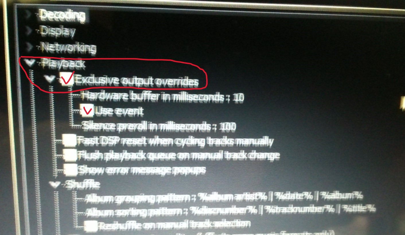

Работало, но только 24bits и не проходили 32bits. Поставил галку, и 32bits заработало. Оставлю))
ps Нашел здесь. (Exclusive output overrides=on, Use event=off in Advanced menu)
https://hydrogenaud.io/index.php/topic,122847.525 ... bit perfect (16bit, not 24bit)

Сообщение #152 mik » 10.08.2023, 14:47
Оставил галку нa "event", в моём случае звучит лучше. Чуть больше вч = пошире сцена.
Вроде бы больше не "рычит". Понаблюдаю.
ps ( WASAPI exclusive существует два режима буферизации — Event и Push. Первый режим является технически более совершенным и лучше совместим с USB устройствами. Однако, режим event поддерживается не всеми звуковыми картами. Таким образом, предпочтительным является режим event. Если же воспроизведение в нем работать отказывается, необходимо переключиться на режим push.)
