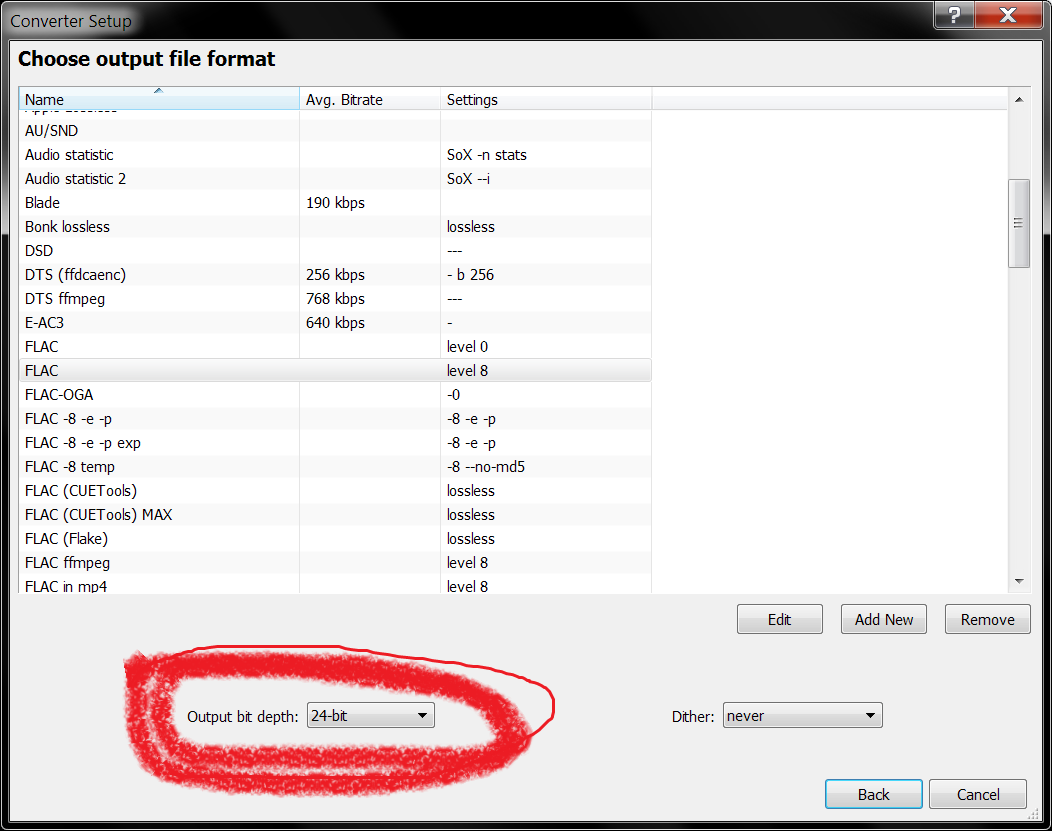

Попробуйте в плейлисте выделить все треки проблемного альбома (при добавлении его в плейлист через cue), затем на выделенных треках Shift+ПКМ->Tagging->Reload info from file(s). Потом конвертировать.
Если это не поможет, то в настройках конвертера выберите "Output bit depth" "24" вместо "Auto".
