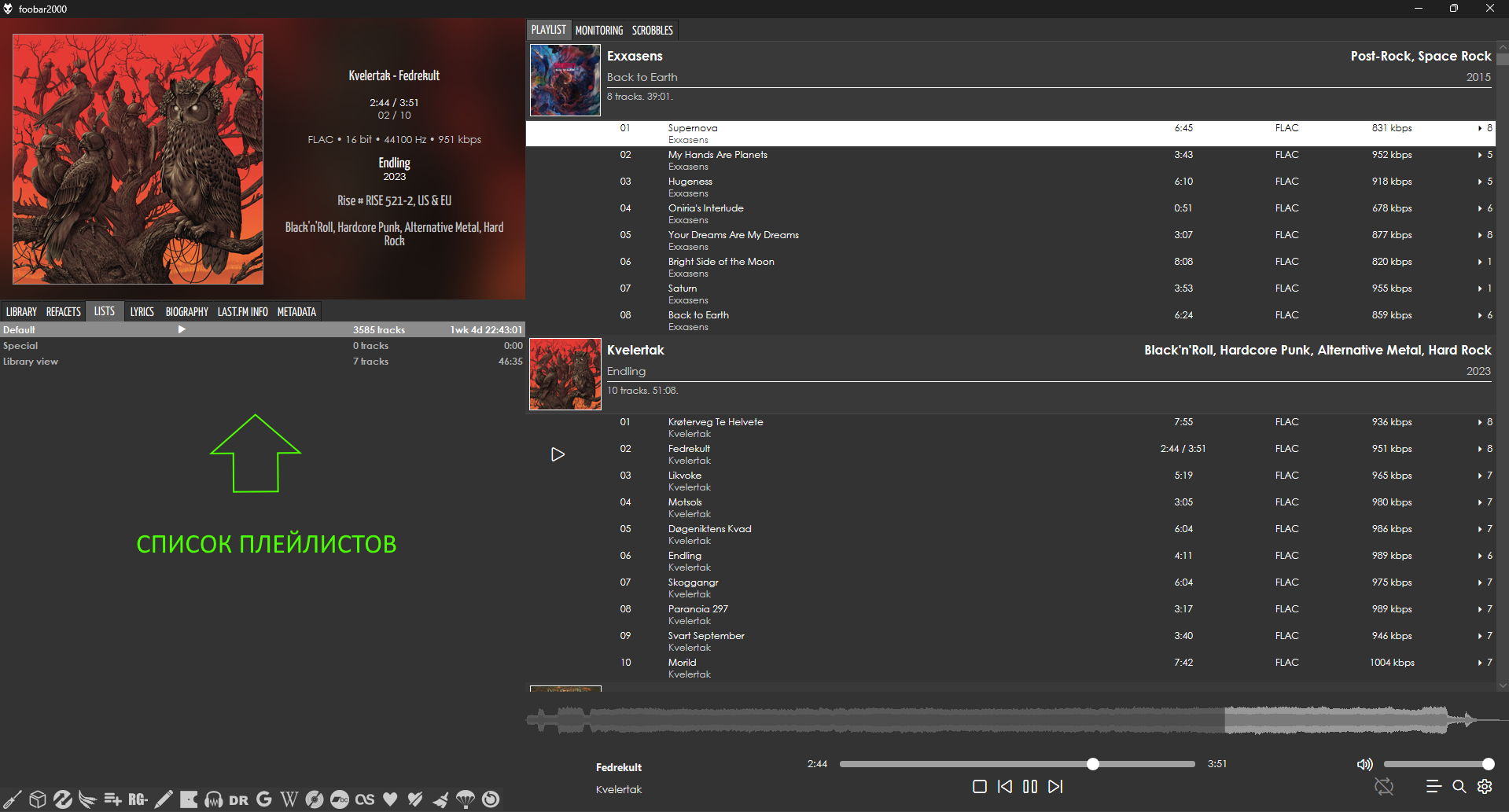

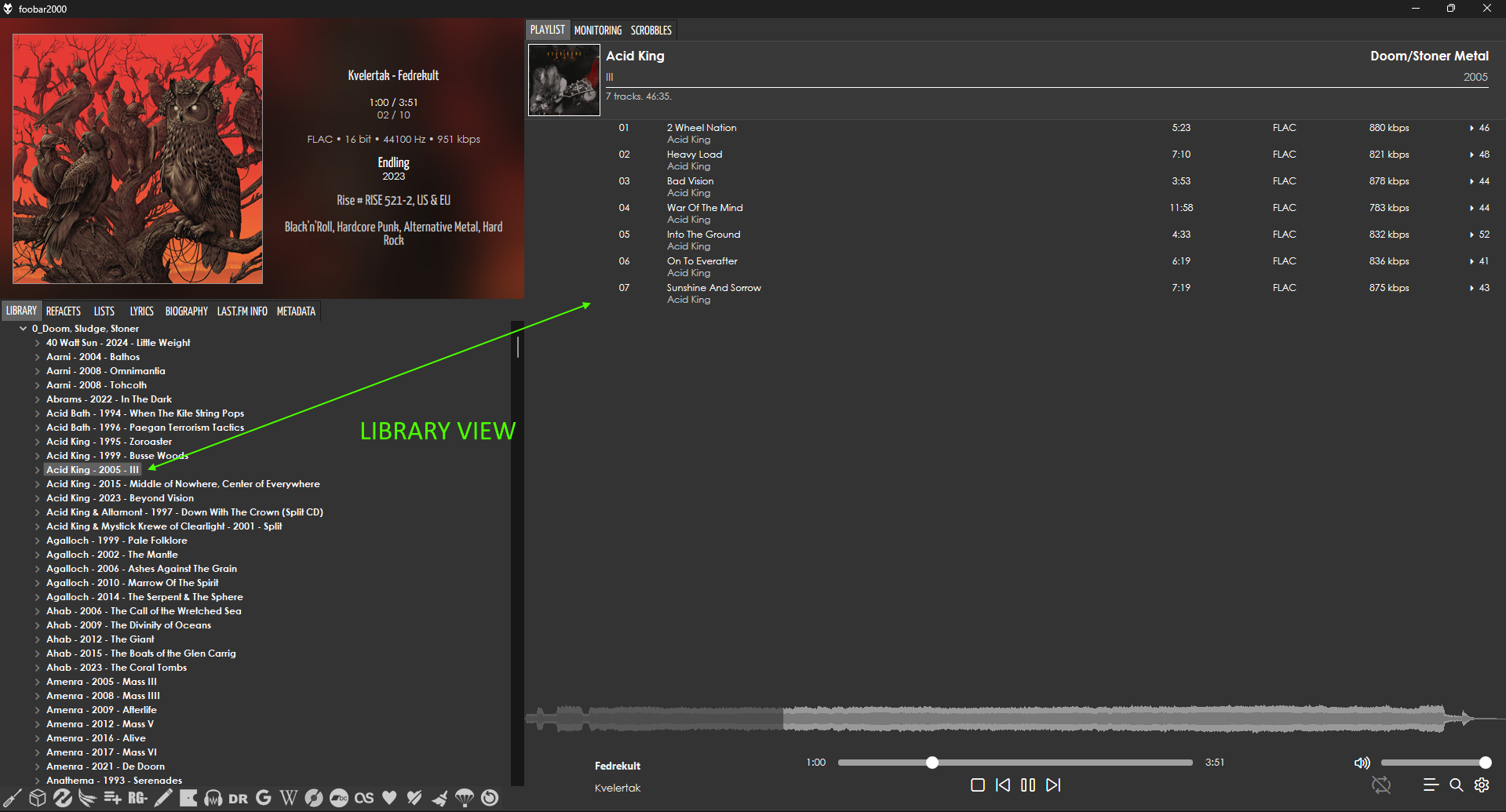

Всем привет! Решил перейти на foobar с AIMP, т.к слышал много хвалебных отзывов об этом плеере. В AIMP есть тема M5, а я хочу что-то подобное по организации в foobar. Именно: вкладку с папками библиотеки и отдельная вкладка с треками, находящимися в этой папке. Цвет не важен, хотелось бы плоский дизайн, без всяких скевоморфизмов. Если кто видел что-то подобное, пожалуйста, поделитесь)
Прикладываю скрин темы.

Прям подобного не видел, но у плейлистов фубар есть функция Library View, то есть показывать то что выбрано курсором из библиотеки, одновременно имея другой проигрываемый плейлист, а переключение между ними из вкладки с листами. Это есть наверное в 99% сборок. Да и можно отдельным столбцом сделать режим просмотра библиотеки под курсором через редактирование интерфейса.

iwantpizza, так это не тема, обычный JSplitter вместе с CUI и чуть переделанные семплы из Jscript Panel 3, под свои нужды самому себе сделал :smile:
Попробуйте сборку от товарища LUR, в меру минималистична, не перегружена элементами как DarkOne, и там есть вкладка с плейлистами где можно выводить Library View, плоский интерфейс.

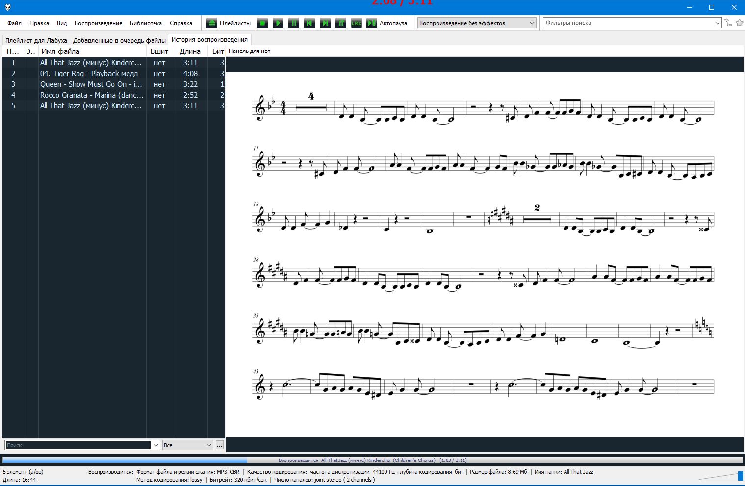

Есть проблема, хочу интерфейс как на первом скрине. Нужна только панель плейлистов и отображение встроенной обложки. Я обновился до последней версии и никак не могу увидеть обложку, какой компонент пропал и как возможно это сделать? Спасибо!
P.S Картинки поменялись местами, мне нужно, где с нотами

Воронин, если нужна большая панель, то не стоит запихивать её в окно плеера. Есть плагин для внешних панелей, любой скрипт может отображать. Была тема хздесь на форуме. Или в моей сборке посмотри.

Воронин, File->Preferences->Display->Default user interface->Import Theme. Файл темы во вложении.
Так же настройте отображение обложки в соответствии со своими нуждами в File->Preferences->Display->Selection viewers (отображение обложки воспроизводимого или выбранного трека) и File->Preferences->Advanced->Display->Album art->Embedded vs external (отображение встроенной обложки или внешней).

Огромное спасибо, это то, что мне было нужно!
