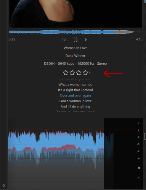

Сообщение #11 rebbildd » 02.10.2025, 23:40
Добрый день! Как можно подправить вот такое?
Нет отображаются обложки файлов в правой части экрана зашитые в фалы wma, в файлах flack отображаются.
Вместо звёзд рейтинга буквы Е.
Не вмещается 5 звезда рейтинга.
Нет отображения обложек вшитых в файлы wma

Сообщение #12 rebbildd » 05.10.2025, 21:27
С буквами ЕЕЕ понял что дело в шрифтах. Поставил что выкладывали ранее и звёзды появились.

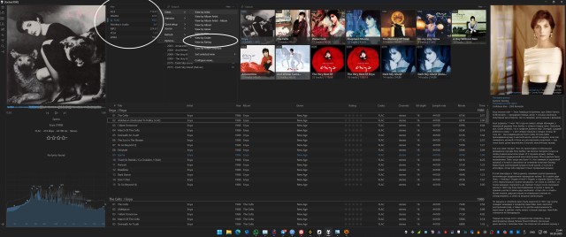

Добавил недостающие мне теги - Codec, Channels, Bit depth, Sample rate.
Добавил ещё в сортировку библиотеки - сортировка по кодеку и по рейтингу. Сортировку по кодеку сделал чтобы быстро ориентироваться где файлы dsf., а где mp3.

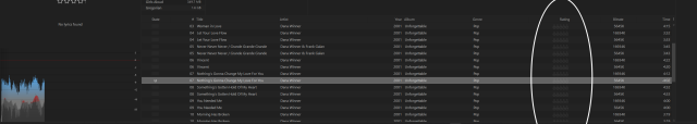

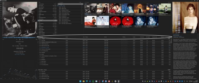

Сообщение #15 rebbildd » 13.07.2026, 08:55
Здравствуйте.
Пользуюсь этой сборкой с момента её выкладывания и всё нравиться, но столкнулся с некоторым неудобством с отображением в библиотеке двухдисковых изданий.
Выглядит вот так по умолчанию (вторая картинка). Как видно в тегах прописаны номера дисков.
Если нажать на state то становится всё красиво.
Приходится каждый раз нажимать state когда переходишь на новый альбом.
Пробовал прописывать настройки сортировки , но мозгов не хватило.
Подскажите как сделать сортировку или ещё как ни-будь чтобы отображалось по умолчанию как на первой картинке.
Выглядит вот так по умолчанию. Как видно в тегах прописаны номера дисков.

Сообщение #16 Kilka50 » 14.09.2026, 04:52
rebbildd,
Зажмите клавишу Shift на клавиатуре и, не отпуская её, перейдите в верхнее меню плеера: File -> Preferences.
В левой колонке настроек перейдите в раздел Display -> Default User Interface.
Нажмите кнопку Enable layout editing mode (Включить режим редактирования разметки) и закройте окно настроек (нажмите OK).
Теперь кликните правой кнопкой мыши по панели со звездами .
В открывшемся меню выберите пункт Configure panel. справа внизу Edit script. Откроется окно с исходным кодом. Нажмите комбинацию клавиш Ctrl + F для поиска по тексту: Найдите в вашем коде строки примерно номер 50 и 51:
javascript
var x_for_rating = (g_font.Size>=19)? 0 : 8;
var h_for_rating = (g_font.Size>=19)? 20 : 18;
И замените их на следующий вариант (мы принудительно уменьшаем размер звезд до компактных 13 пикселей и немного сдвигаем их влево, чтобы они центровались):
var x_for_rating = 2;
var h_for_rating = 13;
Нажмите кнопку Apply (Применить) ApplyApplyApplyApplyApplyApply :wink: поздравляю, вы сломали звёзды как положено.
Добавлено спустя 5 минут 27 секунд:
п.с. выход из режима редактирования.
Откройте верхнее меню: File -> Preferences (или нажмите комбинацию клавиш Ctrl + P).
Снимите галочку с пункта Enable layout editing mode (Включить режим редактирования разметки).
Нажмите кнопку Apply (Применить), а затем OK внизу окна.
вот так выглядят поломатые звёзды...
