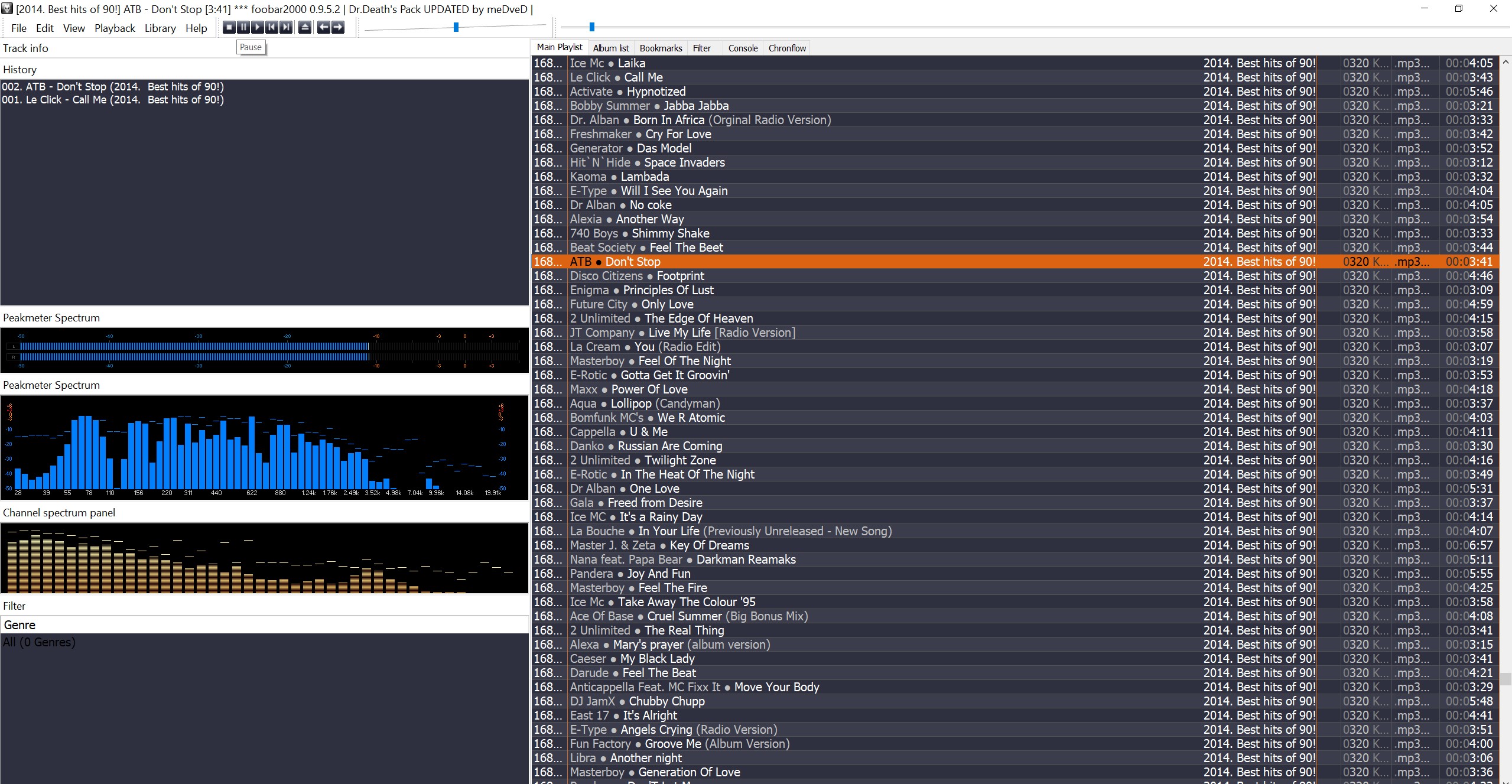

Всем привет. В общем уже много лет, пользуюсь версией сборки meDveD скрин прикладываю, как она выглядит, меня всё устраивает, именно такой вид, но главное в ней есть букмарки, т.е. я из всего плейлиста нажимаю по правой кнопке и выбираю bookmark и песня добавляется в букмарк. Я так привык, любимые песни сохранять в букмарк. Музыки много, но вот привык так. А плейлист большой.
Но файл с букмарками бывает портится и foobar вылетает. Вот буквально вчера виндовс обновился сам ночью и перезагрузился и видимо файл bookmark.dat повредился. Я делаю иногда копии, вот восстановил из копии но часть закладок утеряна. Подумал поставить новый foobar, а там ужос какой вид мне совершенно не нравится. И по умолчанию нет букмарков, я нашёл компонент vital bookmark т.е. как бы по идее есть замена. Но вот сам интерфейс совершенно не нравится. Я в курсе про сборки, так вот вопрос, есть ли сборки похожие на сборку meDveD. Сейчас смотрю сверху появилось описание альбома, но для меня это лишняя информация, а как убрать это я не в курсе.
В общем помогите кто знает похожую сборку с таким же плейлистом (вид).

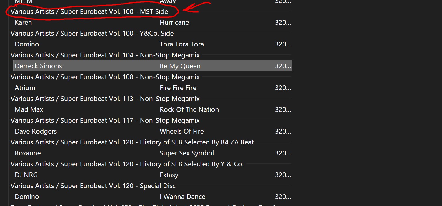

А это скриншот нового фубара, красным я выделил то, что мне не нужно. Вот нафига строка которая сверху песни
скриншот сборки вид на плейлист сборки medved

FoddRoxy:Да я как бы не против, вот только меня в новой версии не устраивает вид плейлиста, совсем не устраивает. Вот на скрине показал, а как сделать вид как в старом не знаю. В старом меня вид плейлиста устраивал на 1000 процентов.
Дело не в версии. Нужно отключить группировку в плейлисте. Ткнуть ПКМ в заголовок любого столбца плейлиста, затем Groups->None
