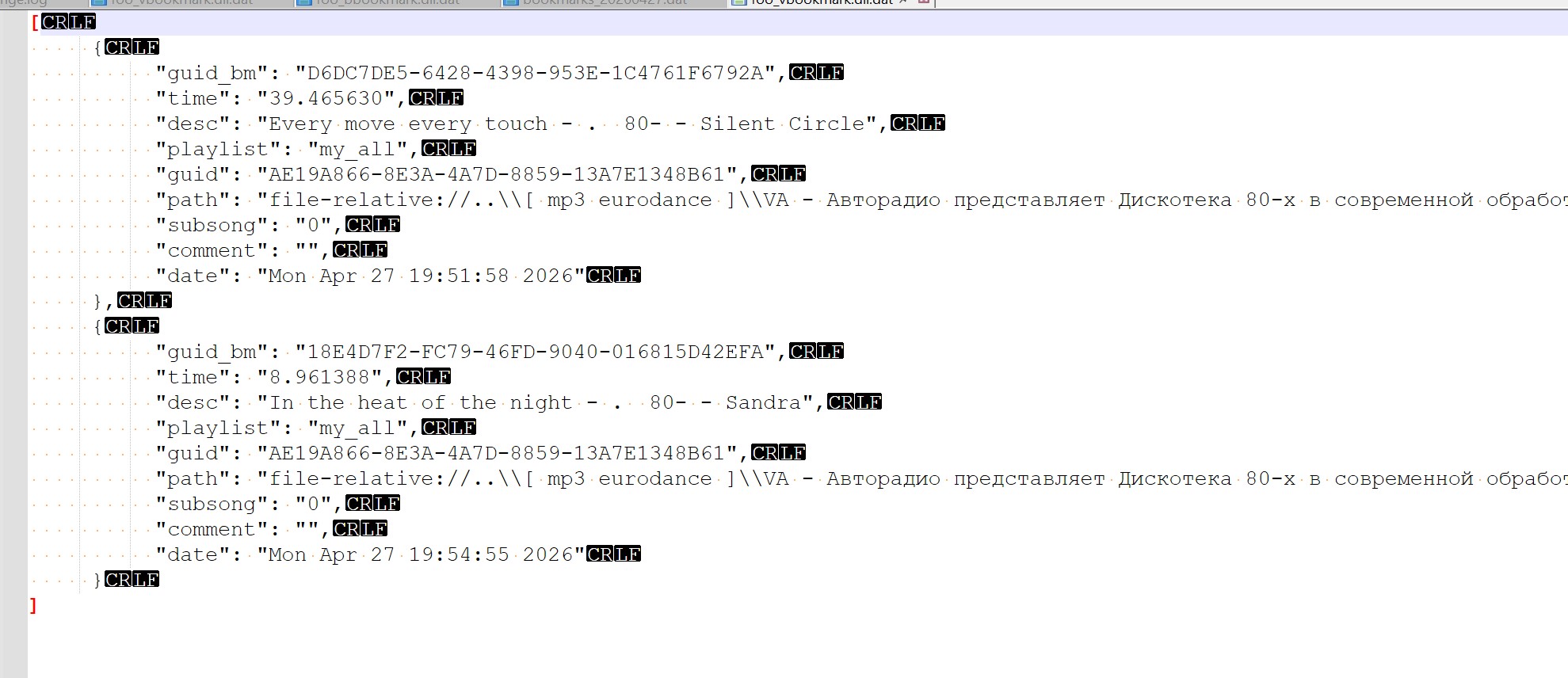

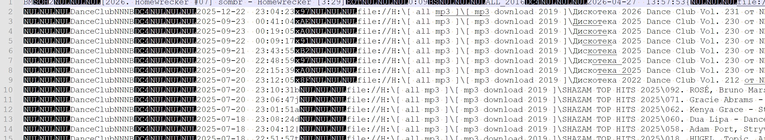

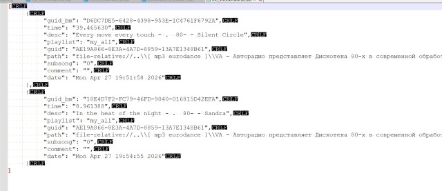

з.ы. А вот скрин из файла .dat новой версии foo_vbookmark.dll.dat видна разница, тут всё цивильно, закладка один блок конкретный.
Скриншот из foo_vbookmark.dll.dat внутри
Скриншот на внутрь bookmark.dat старой версии

Буду признателен если кто даст конкретные рекомендации. В старой версии строки идут далеко вправо, Скриншот из foo_vbookmark.dll.dat внутри вот тут даже рядом нет как они уходят вправо. Я даже начать думать не представляю как их возможно конвертировать в плейлист.
Добавлено спустя 1 час 20 минут:
Вместе с чат гпт сегодня вычистили всю нечисть с bookmark.dat превратив его в m3u лист. Не скажу что сразу, но чат справился с этим. Через регулярные выражения. Спасибо Roni1972, что дал наводку. Я бы сам ни в жисть эти регулярные выражения не сумел бы сообразить. Не программист.
