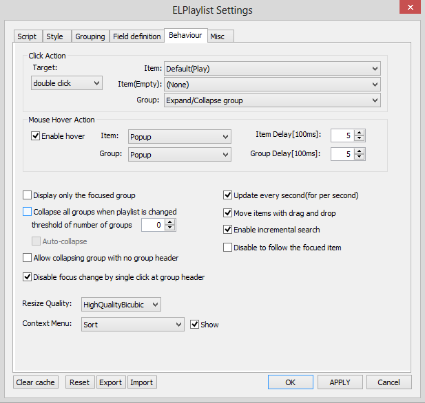

И еще заметил небольшое неудобство — если посворачивать в плейлисте альбомы/исполнителей, а потом добавить что-то в этот же плейлист — всё свёрнутое разворачивается. Можно сделать, чтобы оно оставалось свёрнутым, а развёрнутыми были только вновь добавленные альбомы?

В настройках плейлиста нужно включить Display only the focused group и Collapse all groups when playlist is changed.
