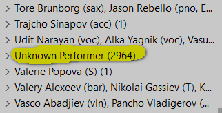

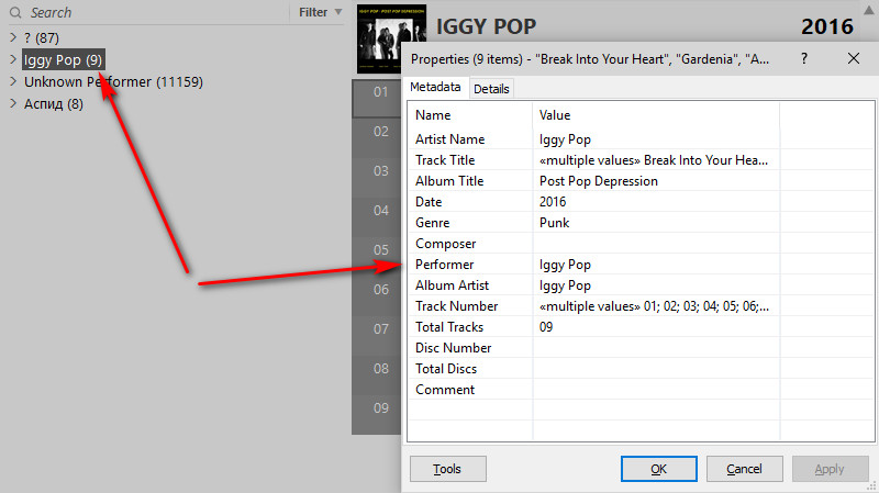

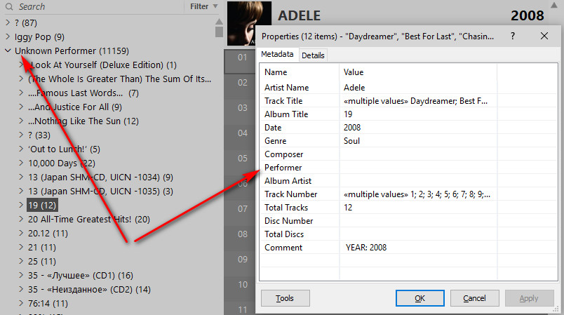

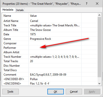

musikomaniak, I made it so that, if there is no tag "performer" to show by tag "artist". If you don't like it - edit the tags "perfomer".

I just don't like ?
But it's not a big problem.
Thank you very much for your quick answers.

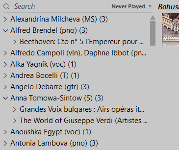

Hello,
this code seems to work:
$if2(%performer%,Unknown Performer)|%album%|[[%discnumber%.]%tracknumber%. ][%track artist% - ]%title%

musikomaniak, Hello, It don't work.

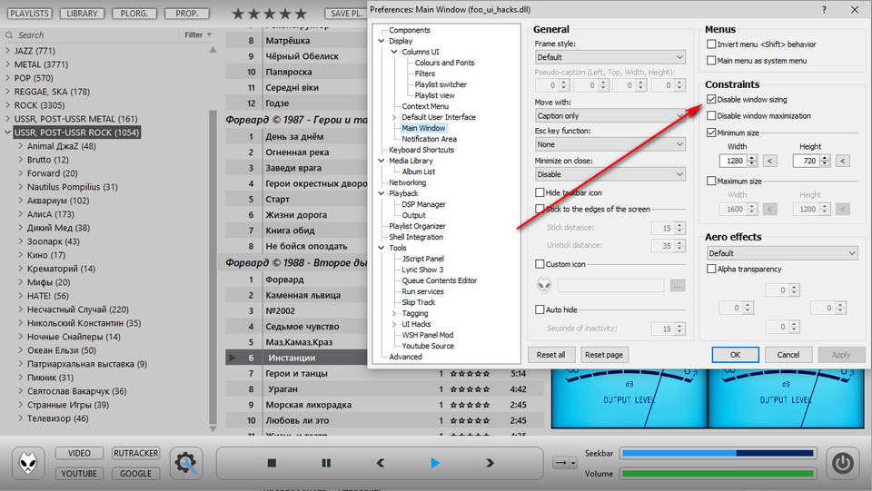

Сообщение #30 vladj » 21.05.2017, 19:16

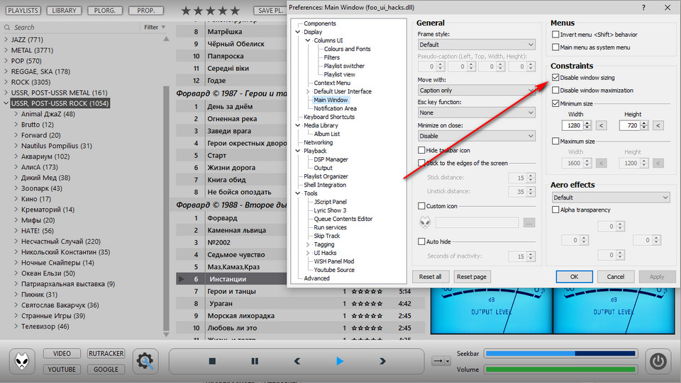

Aliado_71, сборку сам с нуля собирал или передрал откуда-то ? Я ее решил держать про запас для работы с плейлистами
инет радио, в EL плейлисте проблемы с удалением не нужных, а тут есть NG плейлист, где все прекрасно с удалением.
С удивлением заметил, что юзаю намного чаще, чем основную рабочую. Конечно кое что поменял, кое что выбросил.
Хочется пригладить получше и не получается...речь о верхней панели с кнопками и нижней тоже. При увеличении размера
по вертикали панелт тоже увеличиваются, не залочен размер и не могу найти где. С верхней панелью не критично, но на нижней
кнопки вытягиваются по вертикали, что не комильфо. Или интерфейс только для определенных размеров...на фулл все в норме.
Если на меньшем размере, то размеры кнопок критичны к размерам окна по верикали и горизонтали. Например увеличиваем по
вертикали и кнопки вытягиваются, что-бы они стали квадратными приходится увеличивать и по горизонтали, имхо, это очень
большой недостаток.

Сообщение #31 Aliado_71 » 21.05.2017, 20:21
vladj, Сборку делал сам из подручных материалов которые в свободном доступе. Идея интерфейса моя и код PSS писал сам, делал специально под разрешение монитора 1920 Х 1080 а именно сам плеер 1280 х 720 с возможностью развернуть в полный экран.

С нами: 16 лет 4 месяца
Сообщение #33 Aliado_71 » 21.05.2017, 21:57
vladj, Точно, забыл зафиксировать размер, в следующем обновлении добавлю :smile:
