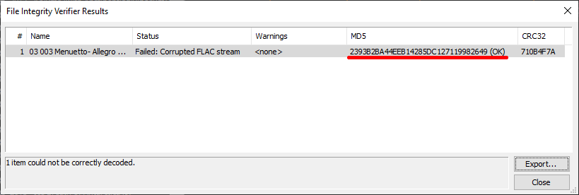

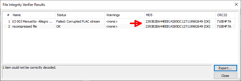

Сообщение #21 postED » 05.09.2019, 17:07

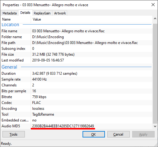

DaveP, на выложенном файле после обработки tag&rename foo_verifier говорит, что хоть и ошибка в потоке есть, но она не в аудиоданных - контрольная сумма совпадает с той, что на вкладке Details.
Короче говоря, стоит проверить все обработанные tag&rename файлы foo_verifier'ом, если везде в суммах ОК, то можно конвертировать. А потом проверить пережатые файлы для в успокоения совести.

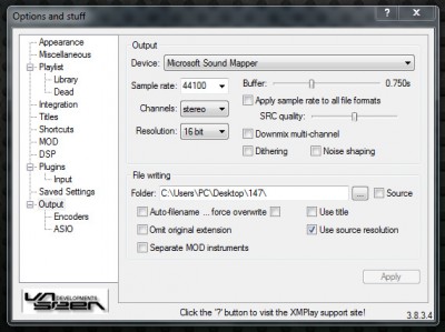

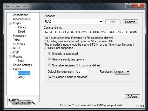

XMPLay при конвертации автоматически удаляет вшитую картинку?
И еще не совсем понял "На втором скрине - путь к flac.exe замените на свой".
Где этот flac.exe?
Пункт ''Apply sample rate to all file formats'' (на первом скрине) должен быть отмечен галочкой?

Сообщение #30 Azaza » 05.09.2019, 17:50
DaveP:XMPLay при конвертации автоматически удаляет вшитую картинку?
Он её вообще игнорирует.
DaveP:И еще не совсем понял "На втором скрине - путь к flac.exe замените на свой".
Где этот flac.exe?
Можно и не менять путь, если flac.exe кинуть прямо в папку с xmplay.exe. flac.exe, например тут https://hydrogenaud.io/index.php?action=dlattach;topic=118008.0;attach=15275

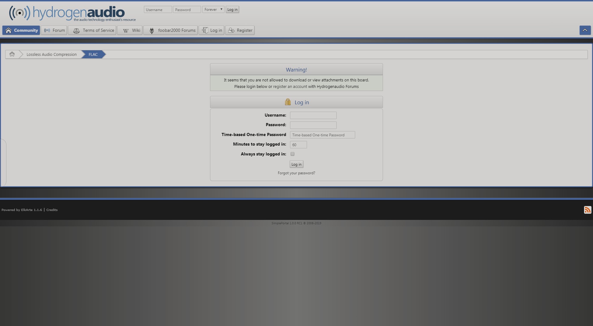

Сообщение #31 DaveP » 05.09.2019, 17:54
Azaza,
По ссылке мне выдает вот это.
Можешь скинуть Zip с этим файлом?

Сообщение #32 Azaza » 05.09.2019, 17:55
DaveP, упс, прошу прощения, забыл, что только для зарегистрированных. Тогда вот - https://yadi.sk/d/5LpDvR1plSzofA

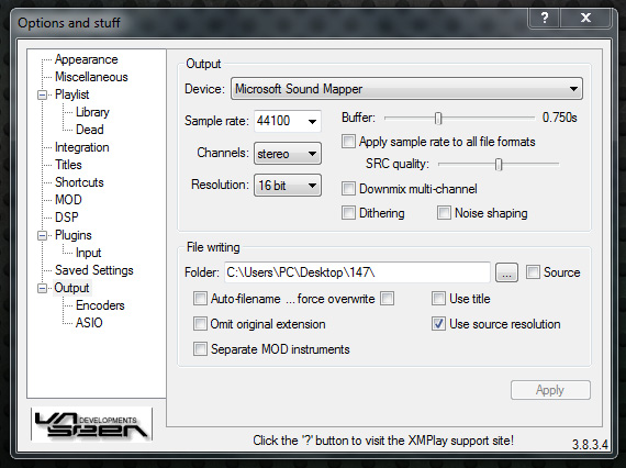

Сообщение #36 DaveP » 05.09.2019, 18:07
Azaza,
Пункты "Downmix multi-channel", "Dithering" и ''Apply sample rate to all file formats'' (на первом скрине) должны быть отмечены галочкой?
Или как на скрине нормально?

Сообщение #39 Azaza » 05.09.2019, 18:12
DaveP:"Downmix multi-channel", "Dithering" и ''Apply sample rate to all file formats'' (на первом скрине) должны быть отмечены галочкой?
НЕ должен быть отмечен ''Apply sample rate to all file formats''. Остальные два - не важно для конвертации стерео.
