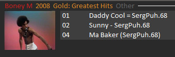

MC Web, до начала проигрывания и после,результат налицо :smile:
при редактировании .fpl (NGP, Свойства и т.п.) изменения не идут в сам плейлист :fie: а идут в папку cache компонента Youtube Source в файл .foo_youtube Это аналог того же .tags

SergPuh.68:изменения не идут в сам плейлист :fie:
Если бы они не шли, то и не было бы как на первой картинке. После воспроизведения произошло обновление тегов, а они прописаны в нескольких местах - был прочитан оригинал. Можно конечно и его исправить, но с кириллицей повозиться надо.
Посмотрел и соглашусь отредактированные теги сохраняются в кэше *.foo_youtube, но и в плейлисте.
Мне кажется пусть уж лучше скорректированные будут только в кэше, чем в *.tags - огромная экономия места. При желании автора скрипта может появится и возможность сохранять скорректированные теги и в *.fpl.
Пример скорректированного плейлиста SergPuh 68.fpl - если не напутал, будет всегда как на первой картинке...

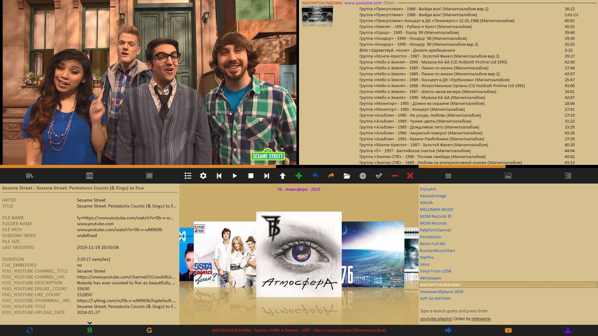

VideolinerST(Светлая тема)
Ссылка на скачивание в шапке темы
