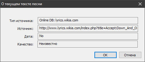

У меня находит только Online DB: lyrics.wikia.com

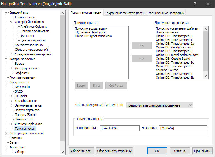

SergPuh.68, ну и? Можно сколько угодно крутить лирику на видео и демонстрировать скриншоты где выбраны все сервера БД(не рабочие, а между прочим каждый запрос на такой сервер - время и ресурсы занимает) Где тест нормальный? Или ходя бы окно About current lyrics... в котором показывает с какого сервера лирика загружена или взята с локального диска.
Берёшь и удаляешь из окна поиска всё (Local File search, Tag search, Association search в том числе), кроме Online DB: Timestamped 3 и начинаешь тестировать долго и упорно. Потом меняешь его на следующий - повторяешь изнутрительное тестирование. Переходишь к следующему и т.д.
А то напихать всякого каждый может, просто злит...
Сообщение #23 SergPuh.68 » 29.06.2020, 15:02
AHAPXICT,
SergPuh.68:prog333, нажмите на кнопку Сбросить эту страницу или выставте в настройках Любые.
я же написал сбросить по дефолту,и скрин настроек выложил.Тю,странная реакция :sad:
prog333, сборка называется Радиогорка в разделе тестирование.
Походу только этот источник и остался рабочий.

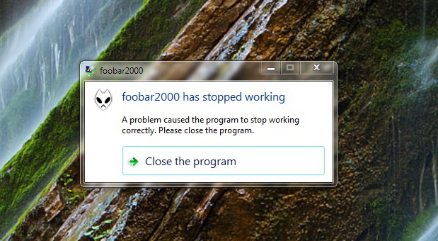

Для компонента foo_uie_lyrics3 установить foo_multisource и выбрать в настройках нужное:
Сообщение #38 Longjohn » 18.07.2021, 16:10
Я устанавливаю foo_multisource в компоненты и Foobar перестает запускаться (Windows 7x64)

Сообщение #40 Longjohn » 21.07.2021, 19:43
После добавления foo_multisource появляется окно. Далее захожу в папку components и удаляю папку foo_multisource, всё возвращается назад
