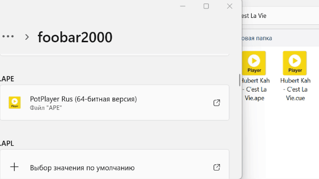

Сообщение #2103 FUBAR biden » 15.03.2025, 20:06
LUR, Здравствуйте! Пользуюсь портативной сборкой Версия 250309/RU Почему не все иконки расширений отображаются , вместо некоторых значок проигрывателя?
FUBAR biden
С нами: 1 год 4 месяца
Сообщение #2104 FUBAR biden » 16.03.2025, 10:01
LUR, В корневой папке icons присутствуют оба файла и appe.ico и cue.ico но иконка .cue не отображается вместо неё иконка проигрывателя. Сделал недостающие иконки для dts и ас3 вместо них по умолчанию изображение иконка generic как сделать чтоб мои отображались?

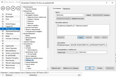

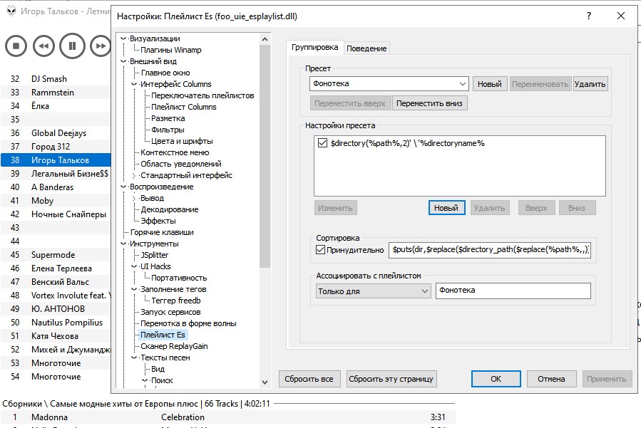

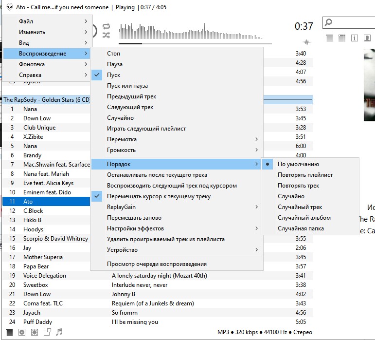

Сообщение #2106 maza11 » 20.03.2025, 00:07
Настраивал настраивал, все отлично, только порядок проигрывания скачет, стоит "играть по умолчанию", "перемешивание" на панельке отключено, все равно следующий трек включается рандомно. Что не так?
Это может быть связано с сортировкой? Сортировка своя стоит, как быть в такой ситуации
$puts(dir,$replace($directory_path($replace(%path%,,)),\,|$char(8226)))$if($get(dir),$get(dir)|)%filename_ext%

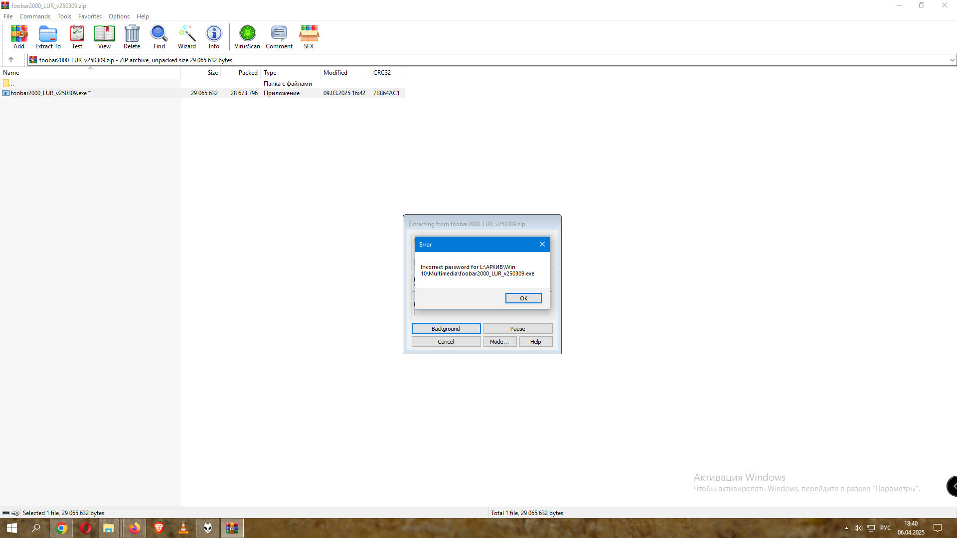

Сообщение #2114 virezka » 06.04.2025, 18:43
Здравствуйте. Пароль не подходит....
virezka
С нами: 8 месяцев 7 дней
Сообщение #2115 LUR » 06.04.2025, 23:40
virezka:Пароль не подходит
У всех подходит.
Репутация: 418
Сообщение #2116 dv67 » 10.04.2025, 16:14
virezka:Здравствуйте. Пароль не подходит....
Иногда так бывает, когда его не печатаешь сам, а вставляешь скопированный.
