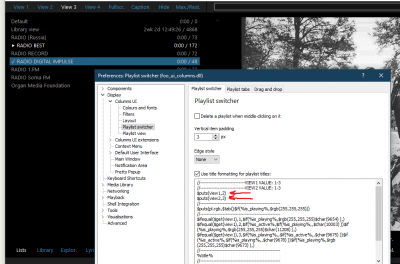

А файл ELPlaylist.elp, я так понял, не нужен?
И куда импортнуть текст Playlist switcher?
Zen
С нами: 10 лет
Сообщение #283 kutuzof » 27.11.2020, 15:50
Zen:А файл ELPlaylist.elp, я так понял, не нужен?
Да, можно удалить, это от стандартной темы (на всякий случай лежит).
Zen:И куда импортнуть текст Playlist switcher?
Никуда. Вставляешь значение от 1 до 3 после запятой в $puts(view1,) и $puts(view2,) и вид списка плейлистов будет меняться.

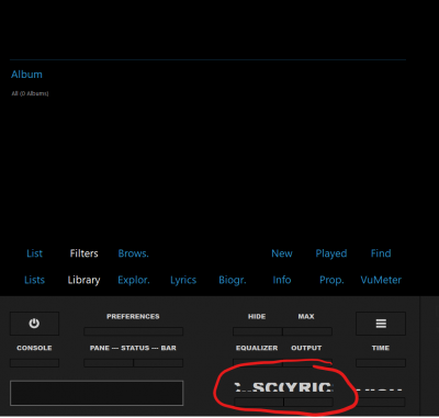

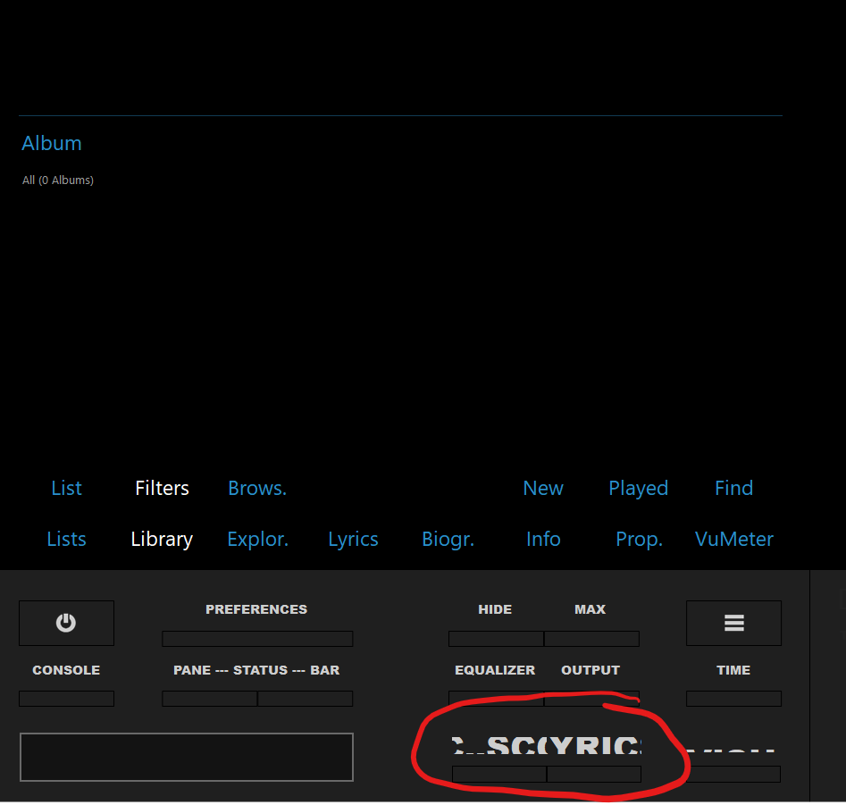

Сообщение #285 malaccio » 09.12.2020, 16:12
Hello kutuzov,
I'm running the portable version in my microsoft surfae pro 7 (2736x1824) and I have the problem shown in the attachment.
Do you know where I have to change the code and with possible value?
thanks a lot
malaccio
С нами: 5 лет 7 месяцев
Сообщение #286 kutuzof » 09.12.2020, 18:04
malaccio, i have no way to check at high resolutions. This line is responsible for the font size.

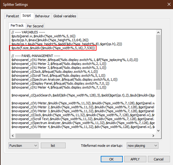

Сообщение #287 AHAPXICT » 09.12.2020, 20:05
kutuzof, там раньше картинки на кнопках были? Дичь какая-то, это моя формула красным обведена? (Типа, садись Анархист - двойка) Я сейчас глянул, на скорую руку ширина панели управления Control Panel равна $div(%ps_width%,10), то есть при моём разрешении экрана 1366 : 10 = 136,6 что округляется до ближайшего целого числа и равно 136. Специально перекрасил в зелёный цвет и проверил по скриншоту в пейнт.нет - тютелька в тютельку(пиксель в пиксель). К чему это всё говорю, может так проще: $puts(f.size,$div(%ps_height%,25)) там плюс-минус )))
Сообщение #288 kutuzof » 09.12.2020, 20:42
AHAPXICT:может так проще: $puts(f.size,$div(%ps_height%,25))
AHAPXICT, у меня с этим кодом на 1920х1080 тоже тютелька в тютельку (пиксель в пиксель). Надо что бы кто то на большом разрешении проверил.
Репутация: 297
С нами: 9 лет 9 месяцев
Сообщение #289 AHAPXICT » 09.12.2020, 21:35
kutuzof, а чего там проверять, у malaccio разрешение экрана 2736 : 10 = 273,6 : 25 = 10.944 .На скриншоте размер шрифта равен 10. Можно, что бы точнее сделать так: $puts(f.size,$div(%ps_width%,273)) Что будет равно при 1366 : 273 = 5.003, 1920 : 273 = 7.032, 2736 : 273 = 10.021 Всё это округляется при вычислении до ближайшего целого числа. :wink:
Сообщение #290 kutuzof » 09.12.2020, 21:45
AHAPXICT, спасибо! с меня как всегда :beer: )))
Сообщение #291 malaccio » 09.12.2020, 22:22
Thanks but I am a little newby! :think:
I need to replace the red part with this one "$puts (f.size, $div (%ps_width%,273))"?
:pray:
malaccio
Сообщение #292 kutuzof » 10.12.2020, 08:52
malaccio, да нужно заменить эту строку. Только пред идущий вариант мне кажется более подходящим для всех.
