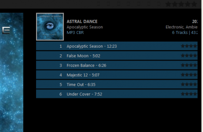

Некоторые надписи не влазят, на vis панели, но это мелочи(1366x768). На ELP не видно части плейлиста с рейтингом(только 4 звезды отображает) при воспроизведении треков, а в режиме радио всё нормально.

AHAPXICT:На ELP не видно части плейлиста с рейтингом(только 4 звезды отображает) при воспроизведении треков
Приветствую! Не знаю, у меня все показывает:
Это наверное из за полосы прокрутки и количества треков в плейлисте.

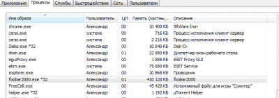

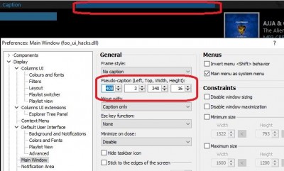

Хз, запускается, работает, но памяти жрет мама-не-горюй, у меня 529 мБ !!! И в режиме Caption куда то перетащить невозможно, может "пятачок" какой-то приделать чтобы таскать возможно было?
alex66ko
С нами: 8 лет 1 месяц
Сообщение #9 kutuzof » 14.04.2019, 20:49
alex66ko, не знаю у меня 142 мБ, ну а в процессе доходит максимум до 240 мБ.

Сообщение #10 alex66ko » 14.04.2019, 21:34
kutuzof:alex66ko, не знаю у меня 142 мБ, ну а в процессе доходит максимум до 240 мБ.
Ну не знаю, у меня сразу ровно в 2 раза больше. Может дублируется где?

alex66ko, режим Caption настройте как хотите по своему усмотрению из настроек меню. Долго объяснять, покопайтесь в настройках, поэкспериментируйте.

alex66ko:может "пятачок" какой-то приделать чтобы таскать возможно было?
В смысле окно таскать ? Пятачек делается в Display > Main Window....там координаты задать с местом и размером, лично я всегда оставляю Any Method в строчке назначения перемещений и таскаю средней кнопкой за любое место окна.

Сообщение #14 alex66ko » 15.04.2019, 17:58
Кстати правда. Режет чуток.

Сообщение #15 vladj » 15.04.2019, 18:30
Пришлось скачать по новой (ибо в первой я рейтинг из ел плейлиста сразу выкинул из скрипта), запустил и уменьшил окно раза в 2 , панель с ел плейлистом стала совсем узенькой, не вошедшее название по всем правилам обрезано и кончается многоточием перед рейтингом, звёздочки (все 5 ) на месте.
При показе скролла в плейлисте звёздочки смещаются левей (все 5) название ещё укорачивается.

alex66ko, ха-ха :biggrin: На те же грабли наступили))) Нажмите на кнопку Scroll снизу(справа) плейлиста, которая показывает - убирает полосу прокрутки. Скажу больше - это я придумал такую опцию в своей сборке и сам же наступил на грабли)) А так же пробуйте двойное нажатие на кнопки View1 и View3. При повторном нажатии сворачивает-разворачивает колонки соответствующих плейлистов(ELP и ESP)

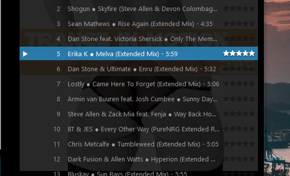

p.s. и подскажите, пжлста, как убрать с фона треклиста (elplaylist) обложку (cover.jpg)

Zen: как убрать с фона треклиста (elplaylist) обложку (cover.jpg)
Preferences > Display > Columns U1 > layout, ищешь Panel Stack Splitter под которым плейлисты,
выделяешь его, справа внизу Configure Panel... > Script и нолик вместо единички в строке
//-----ARTIST PICTURE LAYER -----
$ifequal(%do.playlist.switch%,0,
Внизу Apply, т.е. применяем.
Можно вообще удалить все 6 строчек под ARTIST PICTURE LAYER
