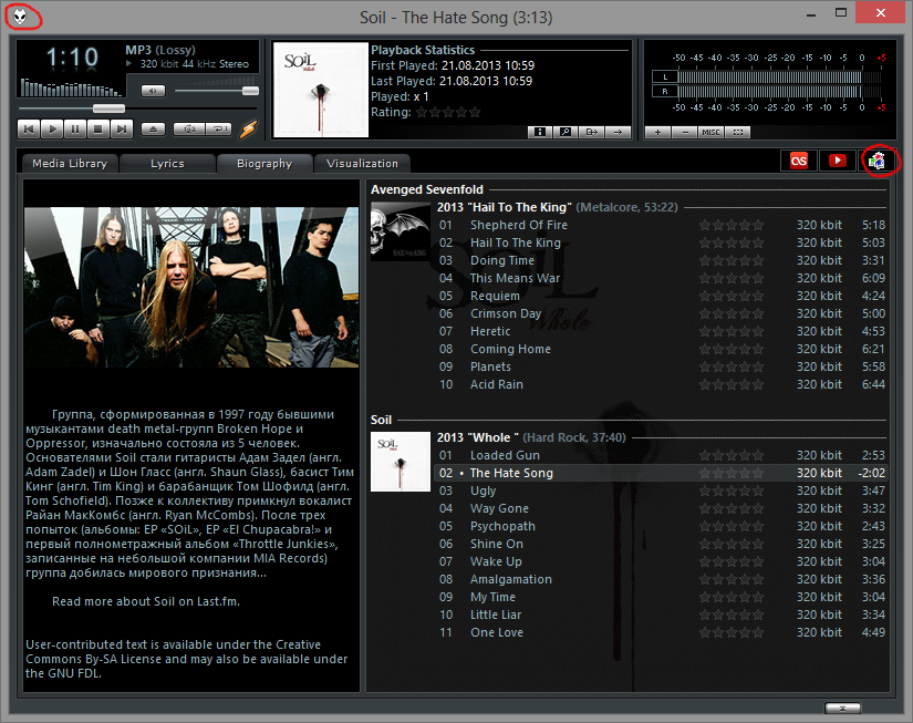

Сообщение #3270 kolobok15 » 08.01.2014, 18:20
Привет, запускаю сборку под wine и поэтому не могу привычно нажать на иконку в левом верхнем углу заголовка окна, чтобы получить выпадающую менюшку. Можно создать кнопку с такими же функциями (появление меню), но в каком-либо другом месте окна плеера? Например, вместо кнопки рутрекера?
kolobok15
Сообщение #3271 vladj » 08.01.2014, 19:32
Правой по этой кнопке, Configure...откроется окно скрипта. Берёшь из нижеприведённого кода текст (выделяешь и копировать),
в скрипте всё удаляешь и вставляешь новый. Естественно после замены внизу окна жмёшь - Применить (Apply)

Сообщение #3272 kolobok15 » 08.01.2014, 20:25
Выручил! Спасибо!
