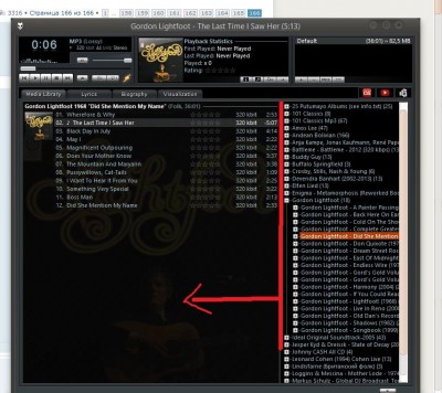

В прошлых конфигах была строка - "bento left side" - т.е. ширина левой панели, где находится медиабиблиотека и т.д. Как изменить эту ширину сейчас? И ещё один вопрос - полосы прокрутки(той же медиабиблиотеки) вызываются из ОС. Можно ли прописать где-нибудь вебкитовкие? Будут ли они работать? А то на высоком разрешении они очень широкие и портят весь вид. Хотелось бы вручную задать ширину.

Сообщение #3312 Zork » 24.02.2014, 00:19
Воинствующий,
Точно, теперь так можно. Почему-то даже не рассчитывал на это. Спасибо за подсказку. А насчёт скроллбара в библиотеке нет никаких идей? Очень уж он широкий...

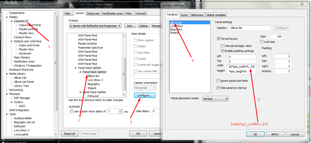

Сообщение #3314 Zork » 24.02.2014, 21:17
GPG:Спрячь его совсем и всего делов-то.
Да в том то и дело, что он нужен, только бы поуже его сделать. А если спрятать - то это где такая настройка?
Zork
С нами: 11 лет 9 месяцев
Сообщение #3315 GPG » 25.02.2014, 18:56
Zork:где такая настройка
GPG
С нами: 13 лет 6 месяцев
Сообщение #3316 Zork » 25.02.2014, 20:06
GPG, Спасибо огромное. Конечно хотелось бы использовать там вебкитовский скролл-бар, но совсем его скрыв, внешний вид стал намного лучше.
