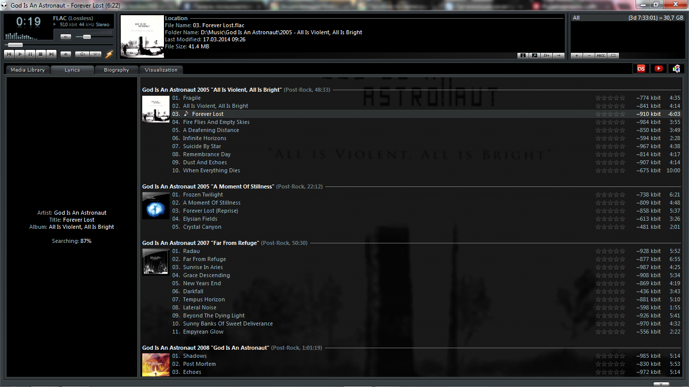

Сообщение #3329 PaniKo » 17.03.2014, 14:17
Подскажите, как сделать, чтоб фоновая картинка не сильно вылазила за рамки плейлиста и как сделать более прозрачным цвет перед этой картинкой?
Спасибо.

Сообщение #3330 Trad » 19.03.2014, 05:15
PaniKo, поддерживаю вопрос) и где этот nokeepaspect найти?))

Скриншот сборки покажи, если просит проверить консоль, то и посмотри и строку с ошибкой сюда, именно строку, а не всё, что там будет.
Или за пять лет пользования не удосужился узнать как в консоль заглянуть ?
Вот специально испортил скрипт и получил ошибку...

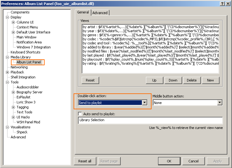

По вопросу выше...в настройках запуска c альбом листа (в General) выбери Send to autosend playlist,
в Advanced поставь галочку на Autoplay on send to playlist
