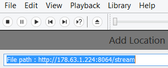

Если нужно добавить один адрес инет станции, то в верхнем тулбаре Файл > Добавить адрес в русскоязычном интерфейсе или
File > Add Location в англоязычной. Когда натащишь кучу плейлистов можно создать свой из них. Правой по панели плейлистов,
создаёшь новый, обзываешь. Дальше в зависимости от возможностей сборки или мышей затаскиваешь в свой из играющего плейлиста или
правой по станции, Отправить ( Send Too...) и в вышедшем оконце указываешь свой плейлист.

Как всё запущено...он у тебя скрыт что-ли ? В настройках щёлкаем Columns UI, Main и галочку на Show Toolbars.
Сверху окна появится панелька управления с пятью кнопками, щёлкаем или наводим курсор на левую File и
в выпавшем оконце Add Location...в вышедшую полоску-оконце вставляем адрес инет станции и ОК.
Станция попадает в автоплейлист и начинает играть. Если станцию нужно внести в какой-то из плейлистов,
то по ней щёлкаем правой, Utilities > Send Too Playlist... и в вышедшем окне указываем в какой плейлист отправить.

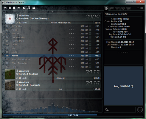

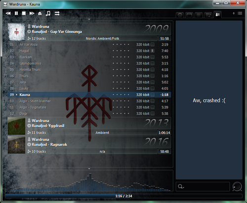

vladj, сделал все по инструкции. Вроде панель появляется но тут же пропадает. Фото в биографии не загрузились. а фото на обложку тоже. пишет Aw, Crashed :(
Cerberus
Сообщение #3658 vladj » 27.10.2016, 20:00
Заархивируй , залей и ссылку мне в личку...

Cerberus:. Вроде панель появляется но тут же пропадает. Фото в биографии не загрузились. а фото на обложку тоже. пишет Aw, Crashed :(
Проверьте наличие компонентов visual studio 2005 + 2008 в списке установленных програм в вашей системе.
Если их нет, то скачайте и установите: http://audiophilesoft.ru/load/lib/vcredist/8-1-0-44
