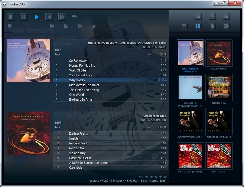

Сборка: foobar2000 may be.
Дата сборки: 17.09.2013;
Автор: kgena_ua;
версия foobar: foobar2000 v1.3.8:
Интерфейс: Columns UI, PSS.
Вид установки: архив Rar.
Установка: разархивировать сборку в любую папку, добавить путь (пути) к музыке в меню настроек Media Library.
Скачать (обновлено 03.04.2015):
http://rghost.ru/7DJ7d4JsJ

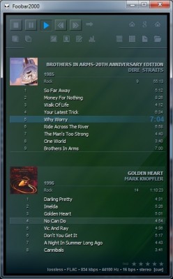

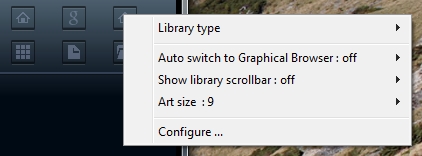

Доп.скрины и управление сборкой:
Вид Foobar(а) зависит только от размеров (пропорций) окна плеера.
Сборка не имеет фиксированных размеров, достаточно изменить форму окна плеера (растянуть, сжать, увеличить или уменьшить -
вид "максимальный", "средний" и "минимальный").
Ширину каждого из "видов" можно отрегулировать и запомнить. Также можно изменить ширину выводимых панелей.
Простой не перезагруженный интерфейс.

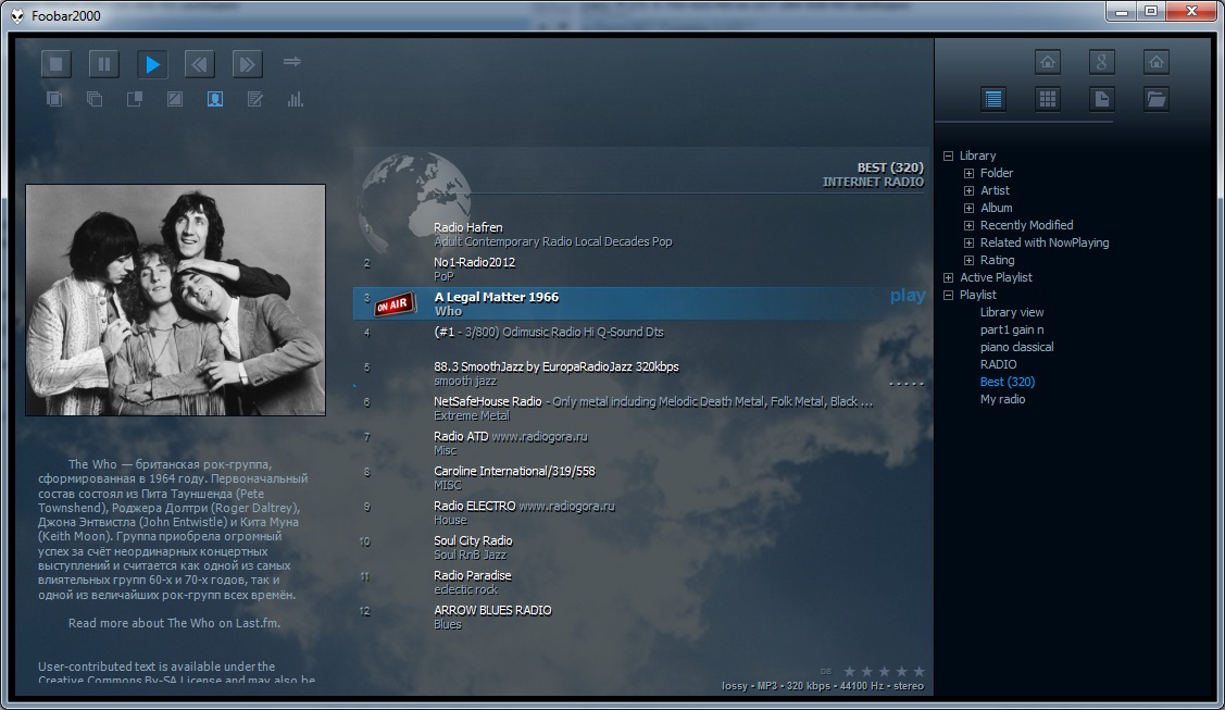

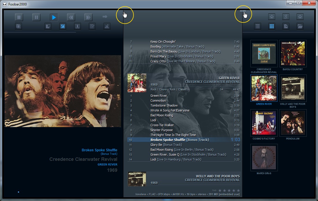

- (сборка имеет три вида - широкий, средний и узкий) При "широком" виде панели Lyric Show, Biography и Album Art отображаються в левой панели, оставляя плейлист включенным;
- добавлена кнопка "изменить ширину" (третья справа на лево, верхний ряд). Переключение через меню (пр.кл.), колесо прокрутки или лев.кл.
Ширину для каждого вида можно запомнить через меню (пункт save width) или изменяя ширину окна.

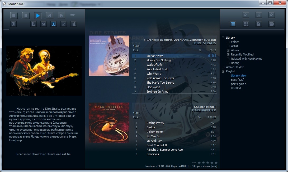

- добавлен пункт в меню (пр.кл. - кнопка Preferences - первая, справа вверху) Art size для изменения размера обложки в плейлисте.
- убран всякий "бред", который может приводить к вылетам панелей WSH.

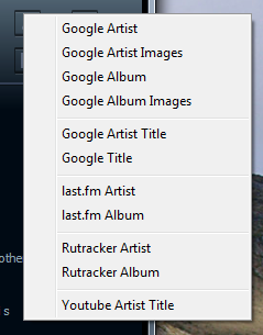

- добавил пункты в меню кнопки "Google" ;

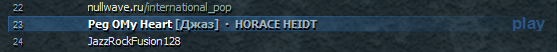

- добавил в плейлисте отображения title и artist при проигрывании И-радио (прослушиваю используя плейлисты от vladj );

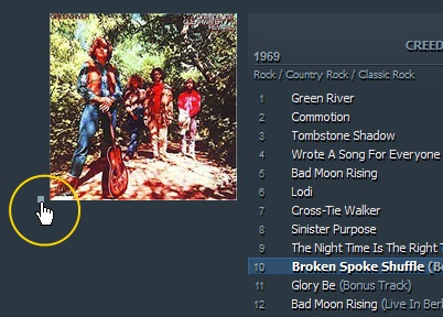

По "коверу" в плейлисте. Добавил возможность изменять размер прямо в плейлисте (визуально).
Изменить размер можно: колесом мыши, перемещая ползунок вверх-вниз, через меню пр.кл.
Вот такие извращения :smile: .
