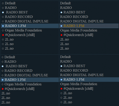

Сообщение #746 AHAPXICT » 01.03.2020, 08:17
Немного переделал дизайн отображения в Playlist Switcher. Всё так и осталось, но добавил пару штрихов и сделал, что-то вроде "песочницы" для экспериментов, в скрипт добавил ссылки и несколько других вариантов символов(всё закомментированно), ну и выбор отображения от 0 до 3 в $puts(view,0), а так же можно расскомментировать строки, по желанию, //$tab()%size% и //$tab()%length%
// ----- VIEW VALUE: 0 - 3 ----- //
$puts(view,1)
// ----- MISCELLANEOUS SYMBOLS ----- //
// https://en.wikipedia.org/wiki/Miscellaneous_Symbols
// $char(9835) //Beamed Eighth Notes
// $char(8226) //Small Point
// $char(9642) //Black small square
// $char(9675) //White Circle
// $char(9679) //Black Circle
$puts(rgb1,$if(%is_active%,$rgb(64,27,0),$rgb(191,228,255)))
$puts(rgb2,$if(%is_active%,$rgb(0,255,255),$rgb(255,0,0)))
$puts(rgb3,$if(%is_active%,$rgb(255,0,255),$rgb(0,255,0)))
$puts(rgb4,$if(%is_active%,$ifgreater(%size%,0,$rgb(127,63,0),$rgb(192,155,128))))
$puts(int1,$ifequal($get(view),0,0,$ifequal($get(view),1,1,$ifequal($get(view),2,%length%,$ifequal($get(view),3,1,0)))))
$puts(int2,$ifequal($get(view),3,%length%,0))
$ifgreater($get(int1),$get(int2),
$puts(point,$if(%is_playing%,$char(9679) ,$if($or(%is_locked%,%is_active%),$char(9679) ,))$rgb())
$puts(point,$if(%is_playing%,$char(9679) ,$if($or(%is_locked%,%is_active%),$char(9679),$char(9675)))$rgb() )
$if(%is_playing%,$if(%is_locked%,$get(rgb3),$get(rgb1))$get(point),$if(%is_locked%,$get(rgb2),$get(rgb4))$get(point))
%title%
//$tab()%size%
//$tab()%length%
// ----- MORE INFORMATION ----- //
// Manual_v4.0.pdf // 2.2.1.1 PL – Playlist switcher
// $if(%is_locked%,$rgb(191,228,255)$char(9679)$rgb())%title%$tab()%size%
// http://foobar2000.ru/wiki/foobar2000/plugins/ui/columnsui/playlist_switcher
Четыре варианта отображения

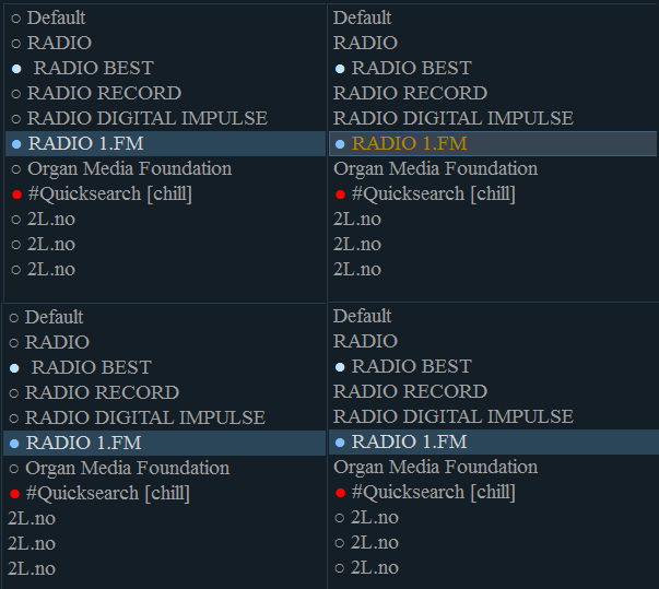

Сообщение #748 AHAPXICT » 02.03.2020, 14:53
Stermob, так portable_mode_enabled! Я принёс ассоциации с файлами и конки в жертву, хотя... У меня, но только на другом компьютере, есть папка со всем необходимым(DLL и инструкции по установке - для себя сделал :wink: ). Вам придётся посмотреть как это сделано в сборке (en) у LUR(раньше было так, там сам брал), или у кого-то другого у кого настроено(сделано).
kutuzof, Приветствую :beer: Та ты знаешь я и сам проникся этой идеей. Раньше как-то не обращал внимания(можно сказать что даже и не знал), а вот недавно, когда открыл Manual_v4.0.pdf (для комментария), посмотрел и как обычно... Заглянул в твою сборку, ага у тебя тоже такое есть(а я раньше даже не замечал). Шрифт использовал Segoe MDL2 Assets, он корректно отображает символы. Нашёл идеальный вид отображения, оставил только полоску выделения слегка видимой, так удобно курсор мыши центрировать когда по пустому месту плейлиста передвигаешь видно на каком месте он находится.
Вот получилась вторая версия Playlist switcher v2))
// ----- VIEW VALUE: 0 - 3  //  PLAY VALUE: 0 - 3 ----- //
$puts(view,0)
$puts(play,0)
// $char(11208) //Play (triangle) Small
// $char(9654) //Play (triangle) Big
// $char(9835) //Play Beamed Eighth Notes
$puts(rgb2,$if(%is_active%,$rgb(127,63,0),$rgb(255,0,0)))
$puts(int3,$ifequal($get(play),3,$char(9835),$ifequal($get(play),2,$char(9654),$ifequal($get(play),1,$char(11208),$char(9679)))))
$puts(point,$if(%is_playing%,$get(int3) ,$if($or(%is_locked%,%is_active%),$char(9679) ,))$rgb())
$puts(point,$if(%is_playing%,$get(int3) ,$if($or(%is_locked%,%is_active%),$char(9679),$char(9675)))$rgb() )
%title%
//$tab()%size%
//$tab()%length%
