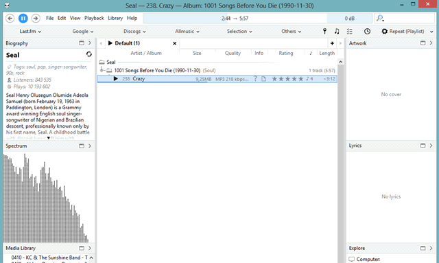

Сообщение #89 San3k » 23.02.2013, 15:18
Добрый день.
Попробовал сегодня, отличная сборка. :)
Есть пара вопросов.
1. Не отображается иконка ноты (Win7). Где поправить?
2. Не понял, что должно происходить при нажатии на Lyrics в правом блоке, под обложкой. Это если в файле есть тэг Lyrics оно его содержимое вместо обложки показывать будет что ли?
Скрин прилагаю.
PS И хотелось бы иметь возможность менять содержимое всех боковых квадрато-блоков, а не только левого нижнего. :)

Сообщение #90 Максим » 23.02.2013, 17:22
San3k, спасибо за багрепорт.
Забыл исправить ту мелочь с Lyrics (это просто неправильная подпись и функция с прошлой версии). Сейчас эта кнопка без какой-либо функции.
А нота у меня на 7-ке отображается. Иногда она пропадает, но я не понимаю, почему. Выложил обновление без смены версии с исправлением Lyrics.
Пока только так. Сейчас я как раз думаю, как сделать всё это правильно.

Сообщение #91 San3k » 23.02.2013, 20:14
Спасибо за ответ.
А где эта нота прописывается? У меня вместо неё так и есть квадрат. Мб что-нибудь другое вместо этого символа поставлю.
Еще проявился досадный косяк — запускаю фубар, плейлист пустой, нажимаю на любой каталог в медиа-библиотеке из левого нижнего блока — нижняя панель крашится. Всегда. Обойти эту проблему можно, если драг-н-дропом добавить что-то в плейлист (либо через правый нижний блок Explore), а потом уже трогать медиа-библиотеку.
Последний раз редактировалось San3k 23.02.2013, 20:35, всего редактировалось 2 раз(а).

Сообщение #92 Максим » 23.02.2013, 20:19
Нота прописана глубоко в настройках - панель Sortbar (правый клик на белой области слева от Artist/Album и ближе к серой границе -> Splitter Settings).
О, краш уже поймал и исправил. Спасибо! Сейчас выложу обновление.
