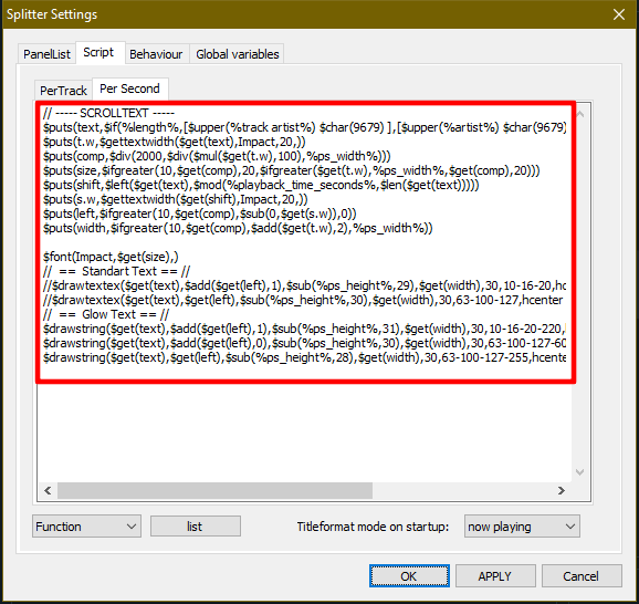

Сообщение #921 kutuzof » 10.11.2021, 16:01
shapo71, ПКМ --> Splitter Settings... --> Script --> Per Second

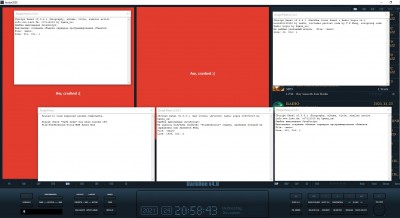

Теперь при открытии сборки стали появляться 5 сообщений об ошибках. При этом окна BIO и ELP становятся нерабочими.
Переустановка сборки не помогает.
Подскажите, в чем может быть тут дело и в каком направлении "копать".
