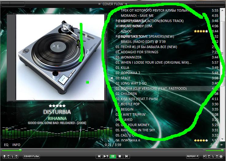

Конфиг понравился, удобная установка (в виде инсталятора), но хотелось бы кое что подправить и есть пара вопросов:
1. есть ли возможность сделать прозрачный фон у Album List Panel вместо цветного фона (в конкретном случае черного)? см. картинку
Ну и до кучи если возможно - прозрачность окна выбора плэйлистов или хотя бы цвет поменять. см. картинку
2. при клике на папке в том же Album List Panel файлы содержащиеся в папке автоматом заменяют те что есть в текущем плэйлисте. Это не дело. Хотелось бы чтоб это происходило только при двойном клике, как стоит в настройках Album List Panel (кстати этим страдают и другие конфиги и Ibiza и KundFoo)

Ладно, на второй вопрос ответил сам  :-D - снимаем галку с Auto Send To Playlist в настройках

Цвет фона списка плэйлистов меняется в настройках Columns UI\Playlist switcher\ вкладка Colours and fonts.
Прозрачность, возможно, в Columns UI\ вкладка Main\Use transparency.

Думаю Columns UI тут непричем ведь сборка на Panels UI или я не прав. Да и вкладок таких я не нашел и Use transparency не работает  :(

niklogin:Думаю Columns UI тут непричем ведь сборка на Panels UI или я не прав.
Не прав) Список плэйлистов делает Columns UI. Даже в вики на фубар.ру написано, что для Panels UI все равно нужен Columns UI ;)
А вкладок не нашел - мб у тебя поновее версия Columns UI, там другое расположение. Но это все равно в настройках Columns UI.)

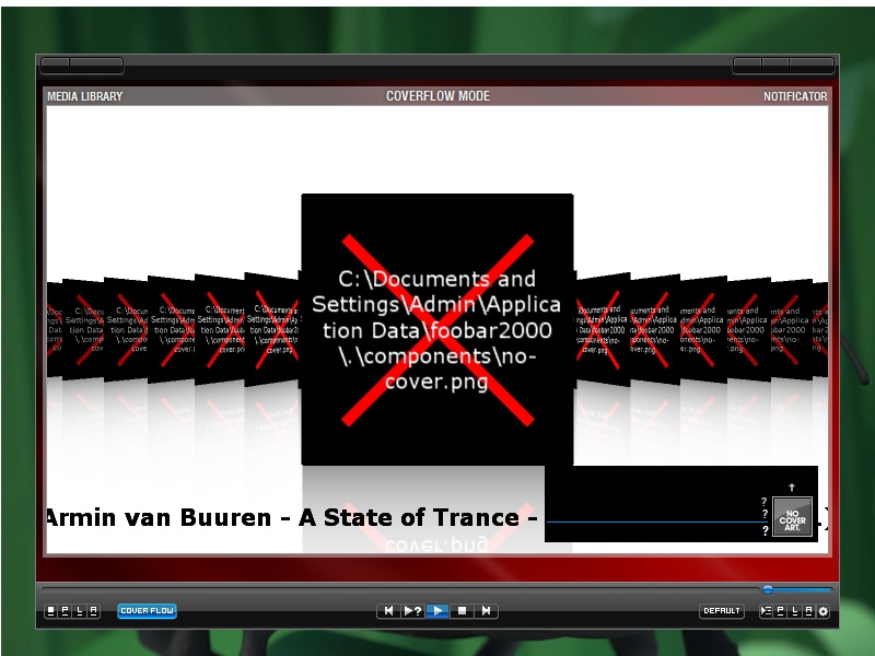

как включить режим "cover flow mode" в fooava, такая прикольная вещь, а как ее настроить не знаю, перечитал все форумы, ни чего не могу найти, хелп !!!

vito, вроде бы для этого не нужно ничего особенного.
Нужно:
1. все требуемые плагины, описанные в руководстве к скину
2. Включить cover flow режим в настройках Fooava (вызываются по кнопке "шестеренке")
3. нажать появившуюся кнопку coverflow в окне фубара

установил компонент foo_bubble-coverflow, появилась кнопка "coverflow", нажимаю появляется вот такая ерунда, а что нужно зделать чтобы отображались коверы?

2vitoМожет, folder.jpg в каждой папке CD исполнителя не хватает?
А вообще, прочтите мануал к скину, там все написано
Последний раз редактировалось Raproid 28.12.2008, 16:56, всего редактировалось 1 раз.

2vito, скрипт поправьте: http://dawxxx666.foobar2000.pl/fooAvAflow.txt
Options=Display=Coverflow - его надо скопировать на одной из вкладок и нажать compile
