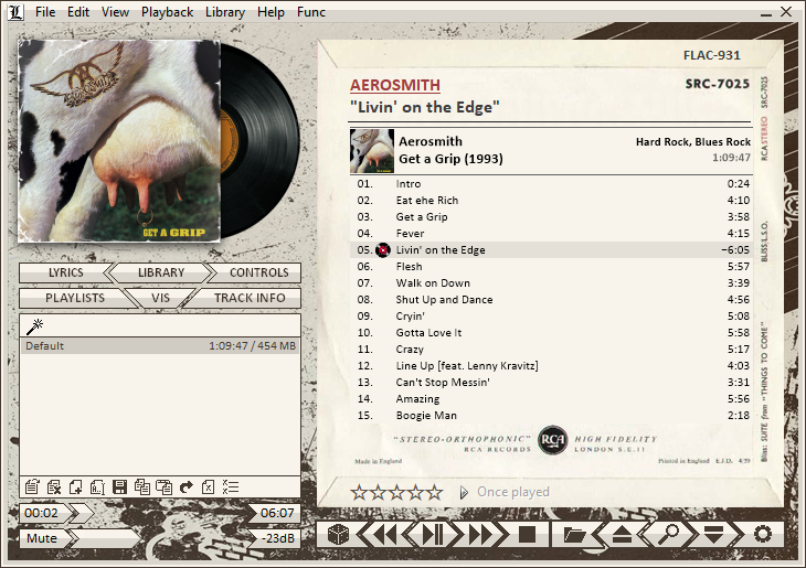

Сообщение #6 San3k » 11.06.2009, 13:26
По скрину из первого поста видно, что "блок" с визуализацией на 1 пиксель выпирает вправо по отношению к элементам управления. :)

Сообщение #17 San3k » 16.06.2009, 09:38
В выделенных местах надо бы сделать одинаковое расстояние... Желательно такое же, как между регуляторами громкости и прогресса и между верхними кнопками.
И неплохо бы было заносить в первый пост список изменений, которые вносят обновления.
Последний раз редактировалось San3k 16.06.2009, 09:40, всего редактировалось 1 раз.
San3k M
Откуда: Тимашевск
С нами: 17 лет 11 месяцев
Сообщение #18 Максим » 16.06.2009, 09:46
San3k
Спасибо. Сделаю.
