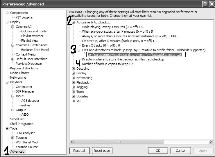

Сообщение #20 simmons » 01.06.2015, 19:20
Для того чтобы все заработало как следует - добавьте в ваш плейер в папку компоненты вот этот компонент (foo.jesus). Этот компонент сохраняет копии двух последних рабочих конфигураций вашего плейера - делает 2 бекапa. (По дефолту папки - configuration, playlists, index-data + theme.fth;PlaybackStatistics.dat
Вы можете сами указать плагину какие папки сохранять и сколько копий бекапа (FILE - PREFERENCES - ADVANCED - Autosave & backup)
