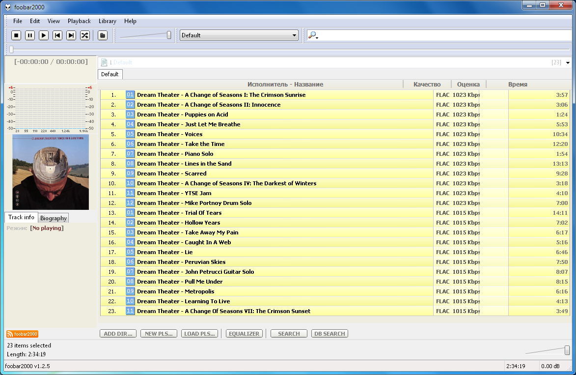

Сообщение #1 Whitephoenix » 30.04.2013, 19:09

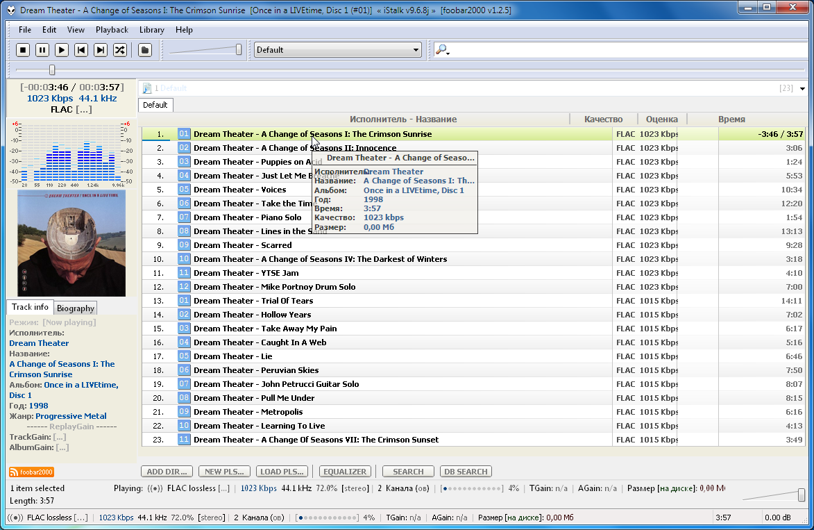

/viewtopic.php?t=852 вообщем суть такова, пользовался сборками этого автора 3 года, затем когда он исчез бесследно, как в последствии выяснилось он перестал заниматься сборкой пришлось искать альтернативу. Нужна сборка максимально схожа по интерфейсу с данной. Просто те сборки которые нынче есть в разделе релиза, или наляпистые, или выглядят ужасно или просто совсем не то. Заранее благодарен за помощь.

Устарела она во многом - просто там версия foobara за основу взята 0.9.6.8, я пробывал обновлять ее и плагины - но мои знания не дают мне пока возможность в полной мере довести ее до ума.

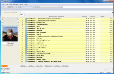

Whitephoenix, вот попробуй набросал на скорую руку...)
fb2k_1.2.5_iStalk_pack
foo_val
Репутация: 12
Сообщение #7 Whitephoenix » 01.05.2013, 13:47

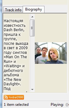

1) Вприцнипе это то, что нужно но там есть одна недоработка - колонка качество, время, оценка с шапкой колонки немного не совпадают по ширине.
2) Нет иконок для файловых ассоциаций.
3) тут получается так, что изза нехватки места текст с last.fm и фото исполнителя не влазят нормально.
Whitephoenix M

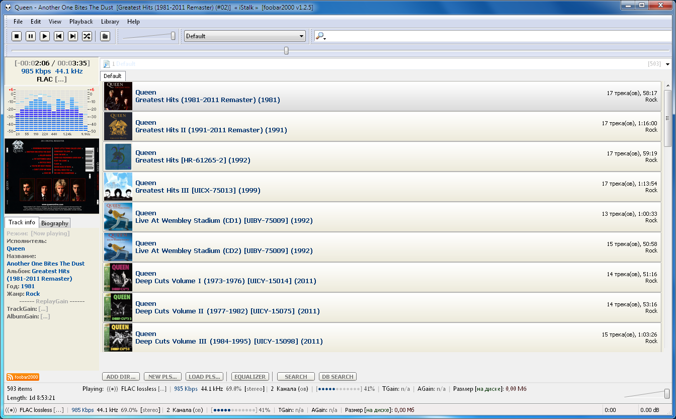

Сообщение #8 foo_val » 01.05.2013, 16:22
Как вариант...
fb2k_1.2.5_iStalk...
foo_val
Репутация: 12
Сообщение #9 Whitephoenix » 01.05.2013, 17:11
А с первым вариантом плейлиста ничего нельзя придумать? Просто второй вариант менее удачен.

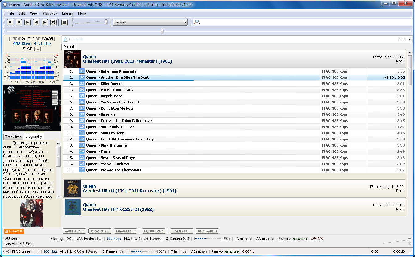

Сообщение #13 foo_val » 01.05.2013, 18:09
В первом архиве портабельная версия..., ассоциации не задать, а во втором полная версия там всё есть..., из первого архива можно взять папку configuration и скопировать с заменой в fb2k_1.2.5_iStalk тогда и первый вариант плейлиста будет и ассоциации можно задать, или вот полная версия с первым плейлистом и подправленной биографией.

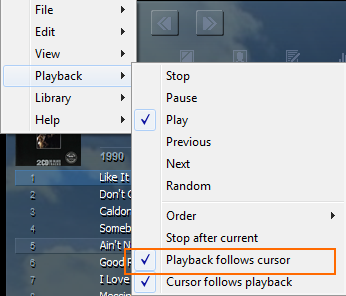

2. Как сделать, чтобы воспроизведение продолжалось с того трека, который я выделил? Допустим, включено воспроизведение по порядку, играет трек 1, а выделен трек 5 и после окончания трека 1 начинает играть трек номер 5?
