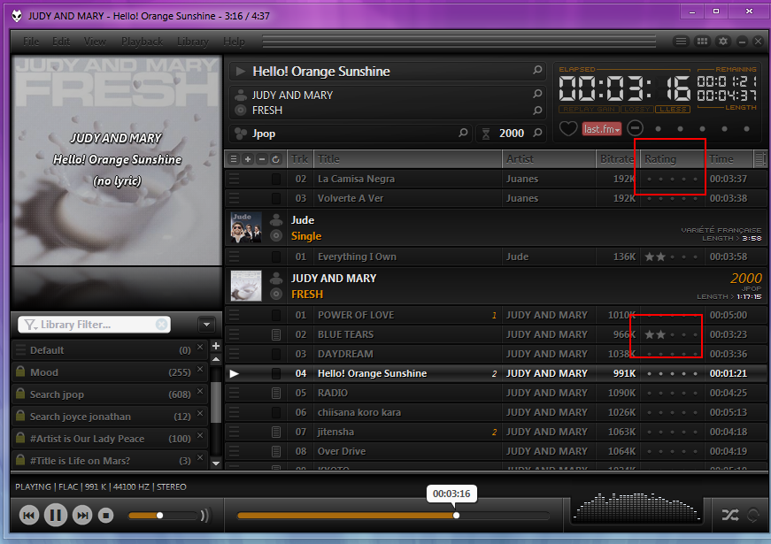

Добрый. Чтобы не плодить много тем, напишу здесь:
1. Использую сборку от vadimsva: Foobar2000 1.2.2 zPack 2.13.01.31 Final все хорошо работает.
2. Решил обновить сборку. Установил foobar2000_v1.3.9 режиме Portable. Из Заменил только foobar200.exe и *.dll их корня и из папки components.
3. При запуске все работает без ошибок.

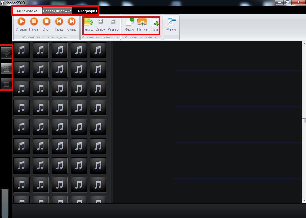

4. Есть только ошибка в теме Mint4foo: не работают кнопки на теме в красной рамке. Как можно исправить?
Тема Mint4foo
5. Где можно найти последнею версию дополнения foo_albumlist_autoupdate? Или есть замена с таким же функционалом. Нужно чтобы при запуске сканировал библиотеку на наличие обновления (удаление или добавления файлов)
UPD: Еще интересует как можно и где прописать в настройках темы, чтобы отображался рейтинг трека в виде звезд (как здесь например:
рейтинг трека

Сообщение #10 vladj » 15.01.2016, 02:38
не на всех сборках прокатывает так обновится... на некоторых нужно править в скрипте названия кнопок,
иначе они просто работать не будут.

Сообщение #12 yerfan_tron » 15.01.2016, 14:52
Попробовал в сборку от vadimsva Foobar2000 1.2.2 zPack 2.13.01.31 Final перекинуть только два файла: foobar2000.exe и shared.dll. Не работают кнопки в теме.
yerfan_tron
С нами: 10 лет 3 месяца
Сообщение #13 vladj » 15.01.2016, 16:04
Нужно в скрипте поправить названия, щёлкнув прямо по кнопкам правой и вызвав скрипт, где их названия прописаны.
PS. И не пару файлов нужно перекинуть, а как выше написано, все, кроме папок.
Сообщение #14 sudden » 17.01.2016, 12:58
yerfan_tron, если пользуетесь русифицированным фубаром, например, от MC WEB, то надо смотреть названия пунктов меню, потому что каждый раз перевод разный и не все переведено. Я спросил у автора на этот счет в ЛС, но он просто проигнорировал мой вопрос
