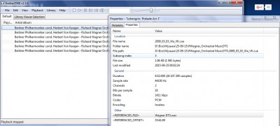

Подскажите пжл. в чем причина, при прослушивании не воспроизводит, шум.... (см. файл в приложении) какого кодека не хватает, если не трудно вышлите ссылку.
evgeniy-74
С нами: 11 лет 1 месяц
Сообщение #2 Yurnikos » 25.09.2015, 13:45
нужен foo_input_dts тут
написано-же у тебя "referenced file" - DTS.wav

Сообщение #3 evgeniy-74 » 25.09.2015, 14:40
Спасибо большое
