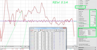

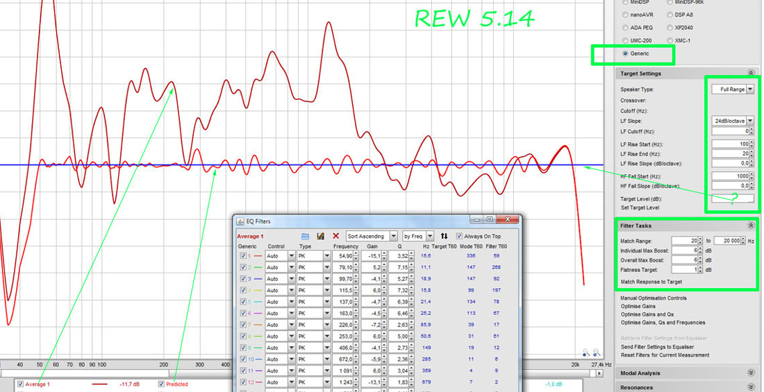

Теперь фильтры.
Открываем эквалаизер ,,EQ,, , складываем нижнее окно ( для удобства).Использовать будем XMC-1 (emotiva), которыи бoльше подходит к экв. rePhase.
Target level ....ставим по середине нашеи кривои, у каждого будет свои.
Остальные настроики...
Для корректировки токько низких можно попробовать ,например, посчитать фильтры 30 -300hz.
Записываем фильтры. ..... Frequency.. Gain ... Q ..
Добавлено спустя 14 секунд:

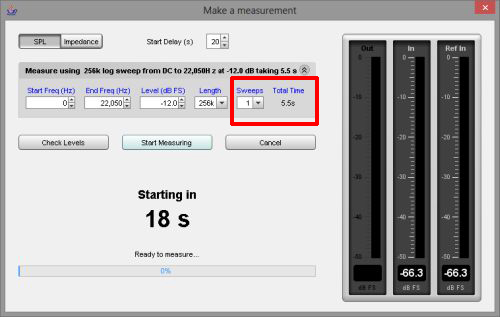

Можно конечно уменьшить количество замеров , снять один по центру длинным свипом , для корректировки низких стоячих волн.( регулируется здесь ).

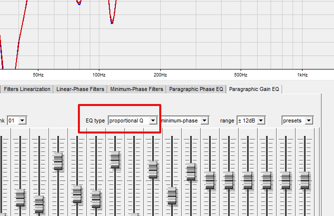

Сообщение #6 mik » 04.02.2016, 22:14
...забыл про фактор Q эквалазера в rePhase . Важно. Должен быть ..пропорциональныи..

Сообщение #7 mik » 06.02.2016, 17:25
В последнеи версии REW еквалаизер GENERIC дает хорошии результат , побольше фильтров , но довольно точно.
В rePhase использовать ... proportional Q .
mik

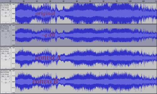

Сообщение #10 mik » 22.04.2016, 18:37

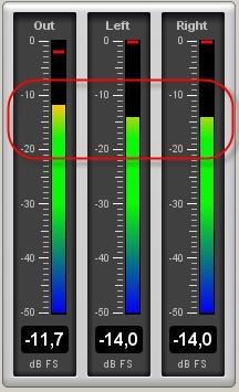

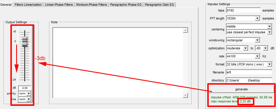

Узнал такои нюанс : сгенерированныи корректировочныи .wav никогда не должен уходить в + db.
Должен быть всегда ниже 0.
Выбираем по одному из двух ( левыи или правыи) самыи ..громкии.. ( видно на картинке ) .. понижаем общии уровень на столько , чт бы увести в - db.
Например: - 1 db на выходе.
Для второго канала - понижаем общии уровень на столько-же дб , то есть на -3 db оба( пример картинки ). Логично : что бы не сбить баланс.
mik
Сообщение #11 mik » 23.04.2016, 12:29
Речь идет о клипенге.
mik

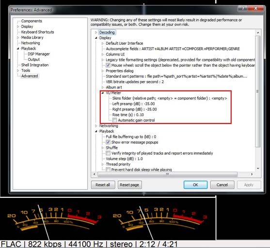

mik, я не по теме. Меня интересует калибровка VU meter, в смысле "преамп" (у меня +9дБ, по умолчанию +20дБ) какой сделать? С maklaud экспериментировали, но так и не пришли к какому нибудь решению. Почитал с десяток статей (научных) нечего нового не нашёл, как всегда у экспертов мнения разделились)))

mik, это я и имел в виду. Спасибо за ответ. Только такой "преамп" не подходит, стрелки на любом материале лежат мёртво на нижнем уровне.
Сообщение #16 mik » 10.05.2016, 18:23
Знаю, нужно подбирать методом тыка.
Добавлено спустя 4 часа 13 минут:
Понимаю , что это чисто декоративная штука . Попробовал десяток разных - все с разнои чувствительностью. Поставь на минимум ( -30дб напр.) и добавляи по 5 дб , пока не оживут и подстрои поточнее.
