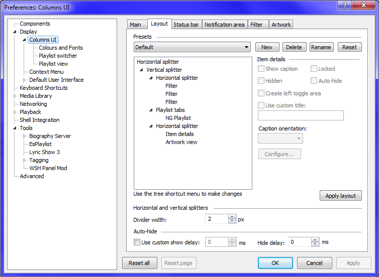

Устанавливаешь сборку, в папку компонентов кладёшь плагин foo_uie_lyrics3.dll, перезапускаешь сборку, идёшь в настройки,Columns U1 > Layout там видишь Panel Stack Splitter под которым находится панель с лирикой, выделяешь сплиттер, правей и ниже Configure... в вышедшем оконце смотришь
размеры и положение панели лирики...записываешь на бумажку или вбиваешь в блокнот виндовый временно, закрываешь оконце и в предыдущем
по панели лирики правой > Remove Panel (т.е. удалить панель), внизу Apply (т.е. применяешь).
Щелкаешь правой по сплиттеру, под которым была лирика 2, Insert Panel (т.е. вставить панель), выбираешь там lyrics3, внизу Apply (т.е. применяешь).
щелчёк по сплиттеру,т.е. просто выделяешь его, затем правей и ниже Configure... там на строке с лирикой 3 ставишь сохранённые размеры и ставишь
галочку на Forced Layout, внизу Apply (т.е. применяешь).
Осталось подправить название панели в скрипте, выделяешь Panel Stack Splitter под которым у нас панель вновь установленная, Configure... там вверху опция Script, щёлкаешь открывая скрипт для редактирования, внимательно ищешь по всем строчкам где упоминается lyrics 2 и меняешь название панели на своё, новое. Панель твоя названа правильно там, где ты размеры её проставлял, в строчке Caption:....захватываешь мышей название в буфер винды,
идёшь в скрипт и там вставляешь название панели во все места, где старое название есть. Ну и применяешь затем.

vladj, как насчет того, что без foo_uie_lyrics2.dll скин просто отказывается применяться? После добавления скин применился, но с ошибками, я заменил панель:
1) Сохранил предварительные размеры сплит панели, которая над над lyric2
2) удалил lyric2
3)вставил lyric3 на место lyric2
4)Применил к сплит панели над lyric3 запомненные размеры и поменял во вкладке скрипта caption старой панели на новый
ошибки не исчезли, я тестировал на ZiX+ и ZiX++ темах, возможно дело в более новой WHS панели?
