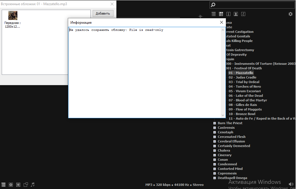

Сообщение #4 discorpse » 31.10.2019, 08:10
Всем привет! Возникла проблема - обложка не хочет привязываться к альбому. Скачал ковёр отдельно и через заполнение тэгов пытаюсь привязать - выдаёт ошибку (скрин прикреплю). Я в фубаре новичок. Подскажите способы решения пожалуйста. К другим альбомам обложка привязывается без проблем

Сообщение #8 discorpse » 31.10.2019, 19:43
Не получается ничего. Не могу понять - почему именно с этим альбомом такой косяк. Прям бесит и иду на принцип/ При добавлении обложки именно к треку выдает - Не удалось сохранить обложку: File is read-only
Самое интересное, что эта же обложка без проблем прикручивается к другим альбомам

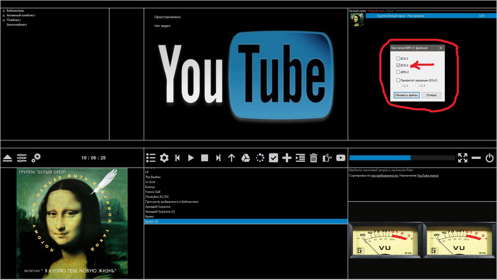

Сообщение #12 Azaza » 31.10.2019, 20:31
SergPuh.68, фубар (и не только он) может вшивать обложку и в id3v1, и в id3v2.3, и в id3v2.4, и в APEv2.
Репутация: 460
С нами: 9 лет 11 месяцев
Сообщение #13 SergPuh.68 » 31.10.2019, 20:37
Azaza, я думал что id3v1 не поддерживает обложки,странно,спасибо буду знать
С нами: 7 лет 7 месяцев
Сообщение #14 Azaza » 31.10.2019, 20:39
Упс, да, поправочка - для файлов с id3v1 фубар автоматически добавляет id3v2.3 при вшивании обложки.

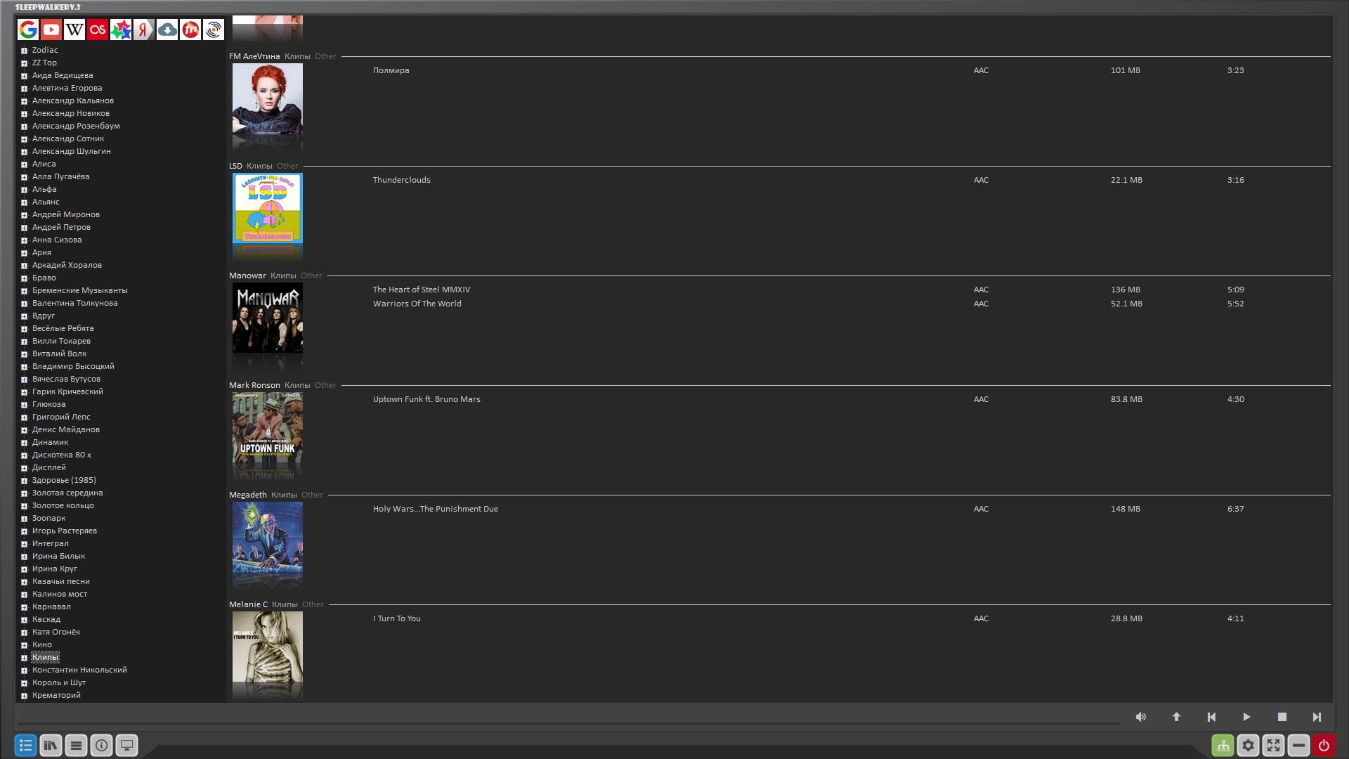

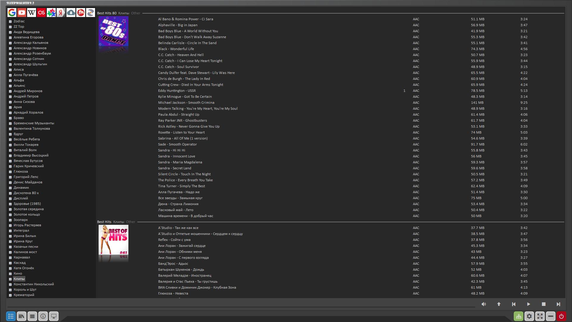

Сообщение #20 SergPuh.68 » 01.11.2019, 13:04
marillion13, вам что не нравится когда в сборнике до каждого трека отображается отдельная обложка?Нужно что был просто список и одна обложка которая менялась в соответствии с проигрываемым треком?Так не получится,во всяком случае я не знаю такого способа :sad:
Два варианта отображения одного и того же сборника:
