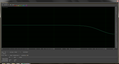

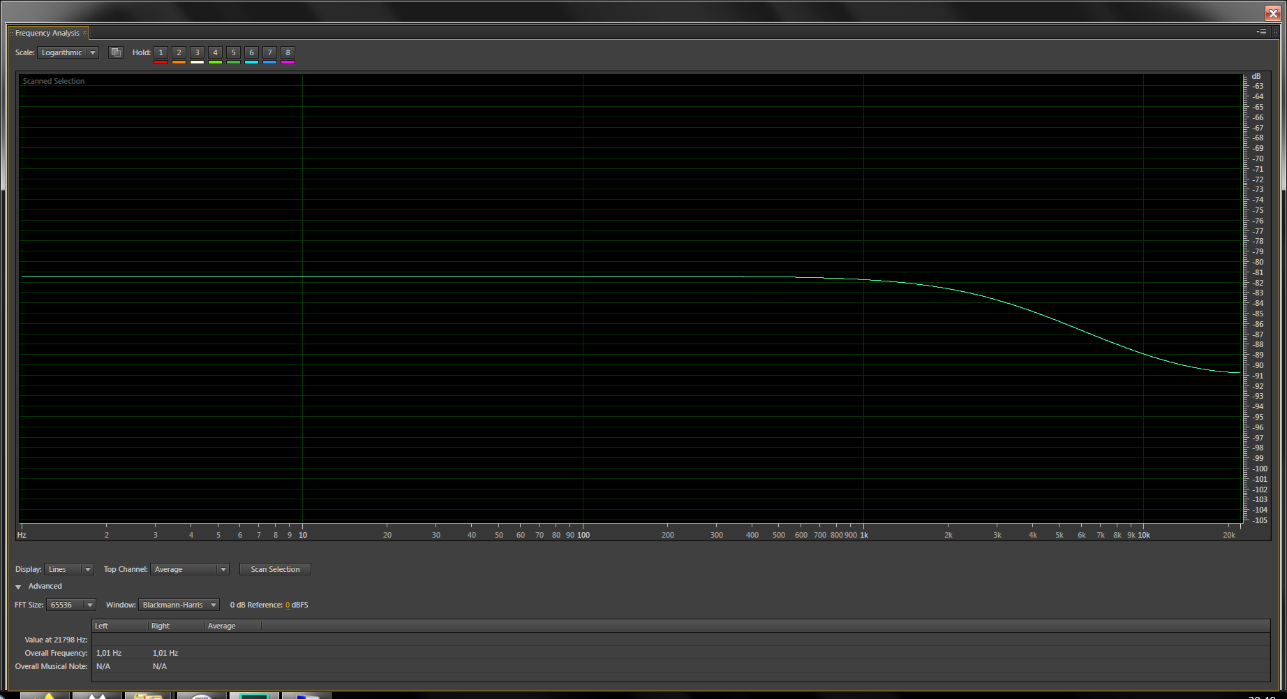

Сообщение #4 Azaza » 29.05.2024, 20:51
Изменения в АЧХ будут в точности соответствовать АЧХ импульса, если частота дискретизации обрабатываемого сигнала соответствует частоте дискретизации импульса, галка Auto level adjust снята, Level adjust - 0 dB и Mix adjust - 100%.
Qk3:Интересный звук с импульсом Waves_De-Emphasis_16bit.wav
С заваленными высокими частотами.
АЧХ импульса Waves_De-Emphasis_16bit.wav выглядит так:
Это скриншот из Adobe Audition, если что.
