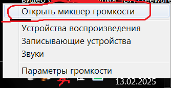

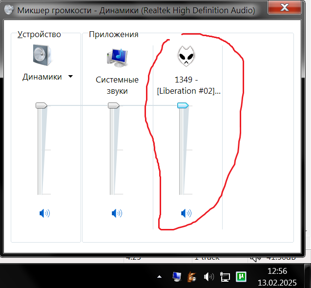

Сообщение #4 Azaza » 13.02.2025, 12:47
Qk3:поток идет не напрямую к аудио дайверу, а через микшер Windows, включая всевозможные Windows APOs,
Нет. Ползунок, в данном случае управляет драйвером, а не программным микшером винды.
А программный регулятор, вот он:
Можешь потыкать и убедиться, что в режиме exclusive он не работает. На скринах windows 7, но в 10-ке должно быть аналогично.
И, к слову, в современных realtek'ах есть возможность аппаратной регулировки громкости самим чипом. Можешь читнуть PDF - https://www.alldatasheet.com/datasheet-pdf/pdf/1137676/REALTEK/ALC892.html Так что, с большой долей вероятности, как раз этой аппаратной регулировкой ползунок и управляет.
